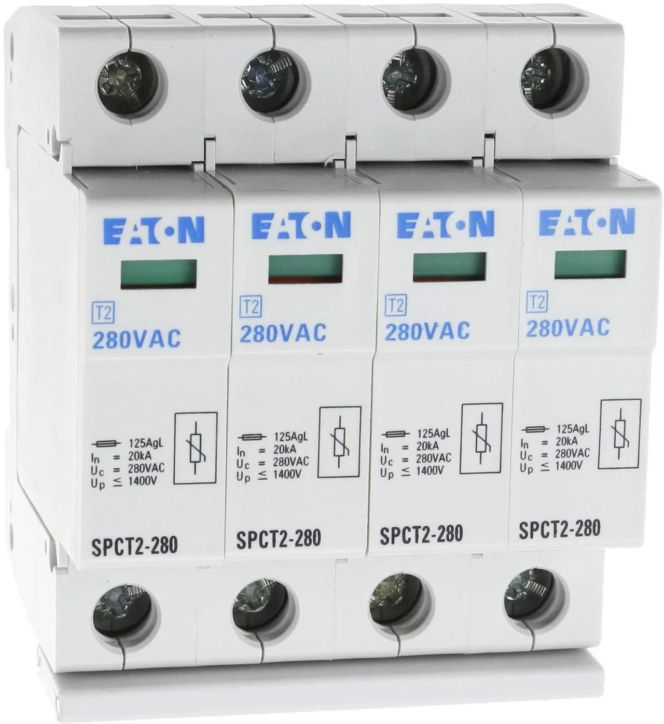

ogranicznik przepięć SPCT2
Autor: EATON/ Materiały prasowe Do ochrony większości urządzeń elektrycznych wystarczą ograniczniki przepięć typu 2 (klasy C) montowane w rozdzielnicy. Na zdjęciu ograniczniki przepięć SPCT2

Ograniczniki typu 2 (dawniej klasa C) instaluje się w rozdzielnicy budynku. Powinny być umieszczone przed głównym wyłącznikiem różnicowoprądowym, a nie za nim. Wyłącznik różnicowoprądowy znajdujący się przed ochronnikami nie jest chroniony przed udarem prądowym.

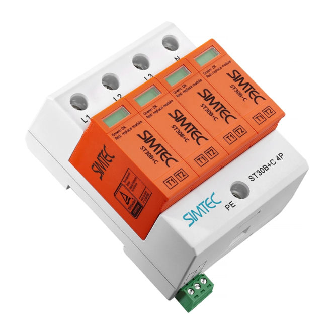

Można również zastosować aparaty zespolone typu 1 + 2 (klasa B + C). Instaluje się je w rozdzielnicy budynku. Takie rozwiązanie doskonale nadaje się do niewielkich budynków mieszkalnych. Jeżeli odrębne ochronniki typu 1 i 2 są blisko siebie, trzeba zamontować dławiki odsprzęgające.

Ogranicznik przepięć TYP 1+2 B+C Simet
Autor: SIMTEC/ Materiały prasowe Ograniczniki trójfazowe zajmują cztery moduły w rozdzielnicy elektrycznej. Ochronnik typu „1+2” (dawnej klasy B+C) , zapewniają ochronę przed przepięciami atmosferycznymi, spowodowanymi uderzeniem pioruna w obiekty znajdujące się w sąsiedztwie linii napowietrznych lub bezpośrednio w linię NN w dużej odległości od miejsca zainstalowania ograniczników. Ponadto tego typu ograniczniki stanowią zabezpieczanie przed przepięciami łączeniowymi. Ograniczniki przepięć typu „1+2” instaluje się przed licznikiem, chroniąc tym samym układ pomiarowy. Na zdj. ogranicznik przepięć TYP 1+2 B+C Simet
