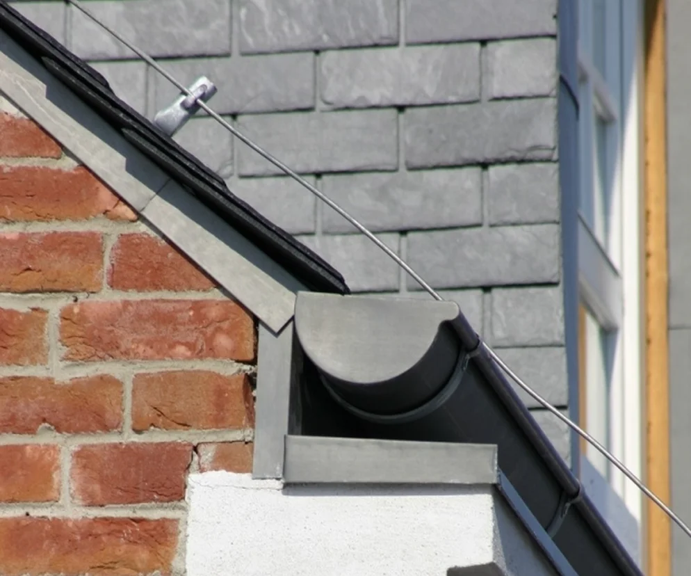

Wielu inwestorów rezygnuje z wykonania piorunochronu z oszczędności lub w obawie o estetykę elewacji czy szczelność pokrycia dachowego. Te obawy są jednak zupełnie nieuzasadnione. Nowoczesne elementy instalacji odgromowej produkowane ze stali nierdzewnej lub miedzi pozwalają tak wykonać instalację odgromową i wkomponować ją w elewację, by była zabezpieczeniem nie tylko skutecznym, ale i nie szpecącym budynku.
Elementy instalacji odgromowej
Typowa instalacja odgromowa składa się z:
  • zwodów, czyli drutów wykonanych ze stali ocynkowanej, miedzi lub stali nierdzewnej, ułożonych na dachu. Ich zadaniem jest bezpośrednie przejmowanie prądów piorunowych,

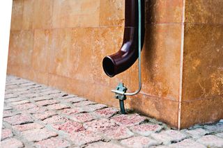

  • przewodów odprowadzających, łączących zwody z przewodami uziemiającymi lub uziomem,
  • przewodów uziemiających łączących przewody odprowadzające z uziomami,

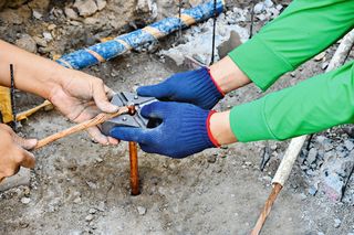

  • uziomów – elementów metalowych lub zespołów elemen-tów metalowych umieszczonych w gruncie i zapewniających z nim połączenie elektryczne.
