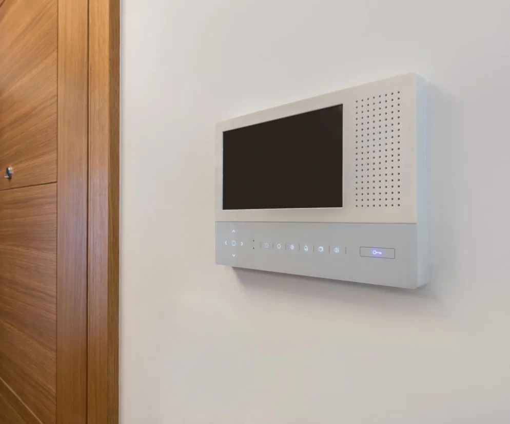

  • Moduł wewnętrzny
Drugim elementem zestawu wideodomofonu jest moduł wewnętrzny z dotykowym, podświetlanym monitorem LCD TFT, który włącza się automatycznie, gdy ktoś naciśnie przycisk dzwonka. Można go też włączyć niezależnie i zobaczyć, co dzieje się przez naszą posesją. Panel wewnętrzny umożliwia sterowanie ryglem elektromagnetycznym otwierającym drzwi wejściowe lub furtkę. Interfejs użytkownika jest najczęściej w polskim języku, a rozmieszczenie i oznaczenie przycisków intuicyjne. Oprócz tego w skład zestawu wchodzi jeszcze zasilacz dla obu urządzeń, który podłącza się do zasilania 230 V (na listwę DIN w skrzynce z bezpiecznikami) oraz odpowiednia ilość wewnętrznego kabla niskoprądowego YTDY lub sieciowego UTP (tzw. skrętka komputerowa) i zewnętrznego XSTDY, którym łączy się urządzenia wewnątrz i na zewnątrz domu.

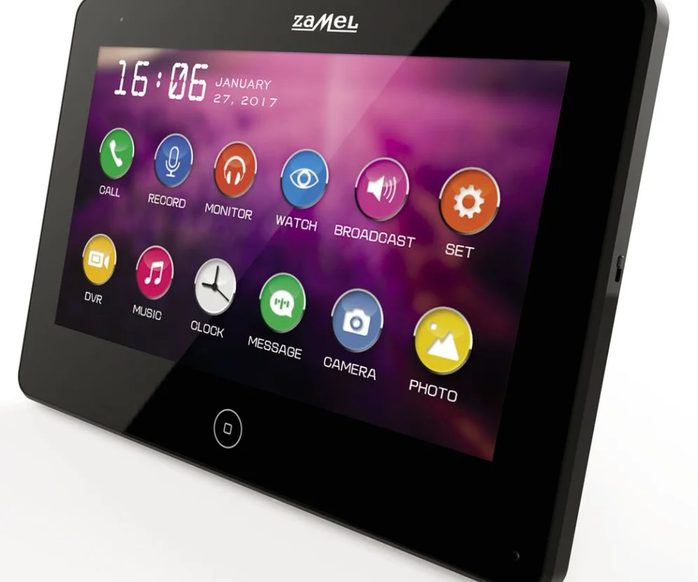

Jakie funkcje może mieć wideodomofon
Niektóre modele wideodomofonów potrafią dodatkowo sygnalizować, czy furtka jest zamknięta, sterować otwieraniem i zamykaniem bram wjazdowych, drzwi wejściowych, a nawet oświetleniem. Jedną z funkcji dodatkowych, w jaka może być wyposażony moduł wewnętrzny jest pamięć, na której zapisywane są krótkie filmiki lub zdjęcia osób dzwoniących do drzwi podczas naszej nieobecności. W droższych modelach wideodomofonów dostępna jest funkcja monitoringu (detekcji ruchu), dzięki której kamera wbudowana w panel zewnętrzny automatycznie zapisuje zdjęcia, rejestruje wideo lub uruchamia alarm, gdy tylko wykryje jakikolwiek ruch przed obiektywem (lub w określonych przez właściciela godzinach).
Spotkać można wideodomofony z funkcją „nie przeszkadzaj”, umożliwiającą  czasowe wyłączanie dzwonka tak, aby nikt nie zakłócał naszego spokoju. Na rynku znaleźć można modele wideodomofonów, wyposażone w nowinki technologiczne znane jeszcze do niedawna z filmów SF, np. czytnik biometryczny, skanujący odcisk palca osoby chcącej otworzyć furtkę lub funkcja automatycznego rozpoznawania twarzy. Dodatkowo ekran monitora może pełnić rolę cyfrowej ramki, na której będą wyświetlane ulubione zdjęcia odczytywane z karty pamięci SD.
