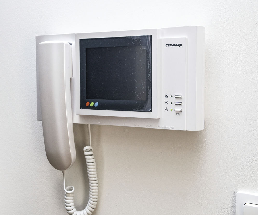

wideodomofon
Autor: Mariusz Bykowski Zanim otworzymy furtkę/drzwi na ekranie wideodomofonu możemy zobaczyć kto przed nimi stoi
