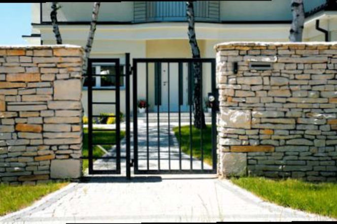

Furtka w murze
Autor: Mariusz Bykowski Jeśli dom otacza mur, to przerwę na furtkę warto zrobić nieco większą niż szerokość jej drzwi. Takie wejście będzie bardziej reprezentacyjnie
