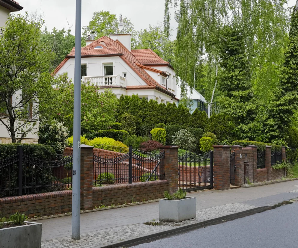

Klinkierowe ogrodzenie wygląda bardzo szlachetnie i dodaje prestiżu posesji. Klinkier jest materiałem bardzo odpornym na czynniki atmosferyczne – jest twardy, wytrzymały pod względem mechanicznym, mrozoodporny - ma bardzo niską nasiąkliwość. Dlatego ogrodzenie klinkierowe przez wiele lat będzie wyglądać bardzo estetycznie. Wybór kolorów i sposobów wykończenia powierzchni cegieł tego rodzaju jest bardzo duży, więc jest w czym wybierać.

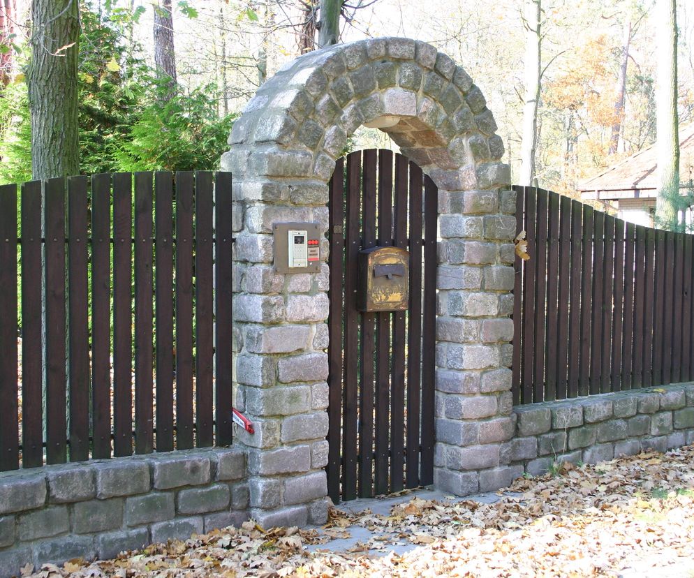

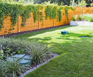

To, jakie elementy wstawimy w ramy z klinkieru, powinno pasować do charakteru budynku i całej posesji. Bardzo często stosuje się metalowe przęsła z elementami prostymi albo z ozdobami wyglądającymi jak kute. Bywa, że przy reprezentacyjnych posesjach są to elementy bardzo dekoracyjne kute przez rzemieślnika i robione na zamówienie. Przy domach w stylu nowoczesnym ogrodzenie wykańcza się płaskimi lamelami z aluminium. Mogą mieć one różną szerokość i być ustawione poziomo lub pionowo. W okolicy podmiejskiej, wiejskiej ładnie wyglądają przęsła drewniane. Bardzo atrakcyjne są przęsła z blachy wycinanej we wzór wg zamówienia klienta, na przykład kompozycje roślinne, sceny zwierzętami, krajobraz.
