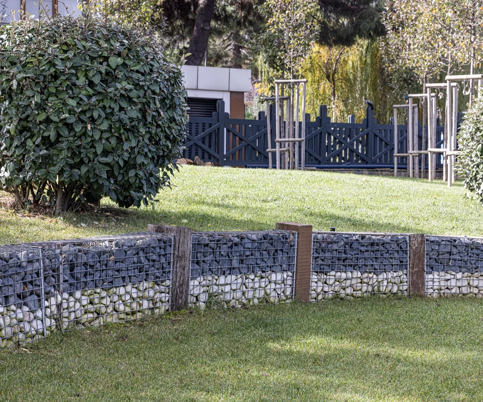

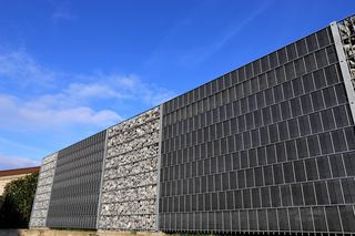

Zalety ogrodzenia z gabionów. Ogrodzenia z gabionów są trwałe i wytrzymałe. Gabiony są odporne na działanie warunków atmosferycznych i nie wymagają częstej konserwacji. To nie są jedyne zalety tego typu ogrodzenia. Warta zauważenia jest także izolacja akustyczna. Gabiony świetnie tłumią hałas, co jest istotne w gęsto zabudowanych terenach miejskich. Jeśli do tego dodamy świetną estetykę, czyli możliwość wyboru różnych rodzajów kamienia to sprawi, że takie ogrodzenie można dopasować do stylu domu i ogrodu. Co istotne, ogrodzenie z gabionów jest także ekologiczne. Gabiony można wypełnić naturalnymi materiałami, co czyni je przyjaznym dla środowiska rozwiązaniem.
Wady ogrodzenia z gabionów.  Wadą tego typu rozwiązań jest wysoki koszt początkowy. Koszt materiałów i montażu może być wyższy niż w przypadku tradycyjnych ogrodzeń, takich jak drewno czy siatka. Warto też zwrócić uwagę na ciężar konstrukcji. Gabiony są masywne, co wymaga stabilnego podłoża lub fundamentu, szczególnie przy wyższych ogrodzeniach.
Z biegiem czasu kamienie mogą się także przesuwać i osiadać, co może wpłynąć na estetykę ogrodzenia. Ważną kwestią jest wrażliwość na zanieczyszczenia. W szczelinach między kamieniami mogą gromadzić się kurz, liście, a także mogą pojawiać się mchy i porosty. W wilgotnym środowisku ogrodzenie może porastać chwastami lub mchem, co wymaga okresowego czyszczenia.
Gabiony zajmują też więcej miejsca niż np. ogrodzenia panelowe, co może być problematyczne na małych działkach.

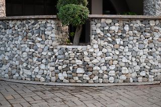

Do wypełniania koszy gabionowych w ogrodzeniach najczęściej stosuje się następujące rodzaje kamieni:​
  • Granit: Trwały i odporny na warunki atmosferyczne, dostępny w różnych odcieniach szarości.​
  • Bazalt: Ciemnoszary lub czarny kamień o wysokiej wytrzymałości mechanicznej.​
  • Szarogłaz: Kamień o szarej barwie, często wykorzystywany ze względu na swoją estetykę.​
  • Serpentynit: Kamień o zielonkawym odcieniu, nadający ogrodzeniu unikatowy wygląd.​
  • Kora kamienna: Dekoracyjny kamień o nieregularnym kształcie i strukturze, przypominający korę drzewa.​
  • Łupek granitowy: Produkt uboczny przy produkcji kostki granitowej, charakteryzujący się nieregularnymi kształtami.​
Przykładowe ceny tych wypełnień (ceny netto za tonę) przedstawiają się następująco:
  • Granit: około 230 zł
  • Bazalt: około 180 zł
  • Szarogłaz: około 180 zł
  • Serpentynit: około 178 zł ​
  • Kora kamienna: około 275 zł
  • Łupek granitowy: około 80 zł
Ceny mogą się różnić w zależności od dostawcy, frakcji kamienia oraz lokalizacji. Przy wyborze wypełnienia warto zwrócić uwagę nie tylko na koszt, ale także na estetykę i trwałość materiału, aby ogrodzenie spełniało oczekiwania zarówno pod względem funkcjonalnym, jak i wizualnym.

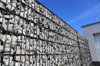

Jak zbudować ogrodzenie z gabionów?
Montaż ogrodzenia z gabionów przebiega w kilku etapach:
Przygotowanie terenu:  Powierzchnia, na której będzie stało ogrodzenie, powinna być wyrównana i odpowiednio utwardzona. W przypadku większych konstrukcji warto rozważyć wykonanie fundamentu.
Montaż słupków nośnych: Wysokie i długie ogrodzenia wymagają dodatkowego wzmocnienia w postaci słupków metalowych lub betonowych, które stabilizują konstrukcję.
Składanie koszy gabionowych: Kosze gabionowe wykonane są z metalowej siatki, którą należy złożyć i połączyć za pomocą specjalnych złączek lub spirali mocujących.
Układanie warstwowe wypełnienia: Kamienie lub inne materiały wypełniające należy układać równomiernie, aby zapewnić stabilność oraz estetyczny wygląd ogrodzenia. Można stosować przekładki wzmacniające, aby uniknąć deformacji siatki.
Zamknięcie konstrukcji: Po wypełnieniu koszy wierzchnią część zabezpiecza się kolejną siatką i mocuje ją do reszty konstrukcji.
Finalne poprawki i stabilizacja: Ostatnim krokiem jest sprawdzenie stabilności konstrukcji i ewentualne poprawki, takie jak wyrównanie i dodatkowe mocowanie elementów.

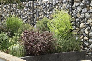

Czy ogrodzenie z gabionów może zarastać chwastami?
Tak, ogrodzenie z gabionów może być podatne na porastanie chwastami, zwłaszcza jeśli jest umiejscowione w wilgotnym lub zacienionym miejscu. Roślinność może rosnąć zarówno między kamieniami, jak i u podstawy konstrukcji. Aby temu zapobiec, warto:
  • Zastosować agrowłókninę lub geowłókninę pod ogrodzeniem, aby ograniczyć wzrost chwastów od spodu.
  • Regularnie usuwać rośliny wyrastające wokół podstawy gabionów.
  • Stosować naturalne środki przeciw chwastom lub ściółkowanie terenu wokół ogrodzenia.
  • W przypadku silnie porośniętych miejsc można rozważyć użycie środków chwastobójczych, ale w sposób kontrolowany, aby nie uszkodzić struktury ogrodzenia.
  • Zarastanie może być problemem estetycznym, ale nie wpływa na trwałość konstrukcji. Niektórzy właściciele celowo pozwalają na porastanie ogrodzenia pnączami, co nadaje mu naturalny, zielony wygląd.
