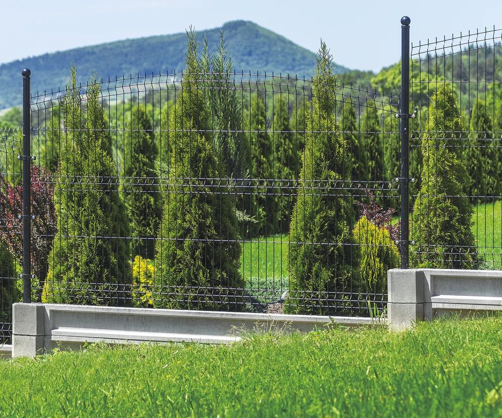

Autor: JONIEC/ Materiały prasowe Podmurówkę z prefabrykatów montuje się szybko (nie trzeba czekać na związanie mieszanki) i taniej, niż tę z wylewki betonowej. Można ją stosować również na stokach

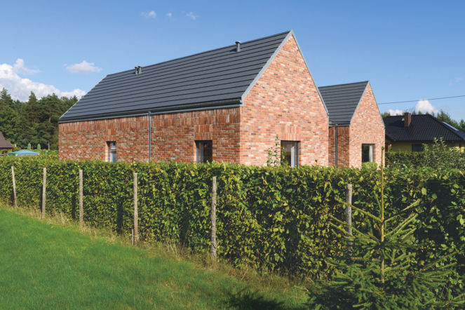

Działka rekreacyjna otoczona żywopłotem
To najtańsza i najbardziej ekologiczna forma grodzenia (warto wykorzystać rośliny rosnące w okolicy). Poza tym – wszędzie pasuje. Gęsty żywopłot zatrzyma kurz, stłumi hałas i osłabi wiatr, tworząc zaciszną, ukrytą przed wzrokiem sąsiadów enklawę. Jeśli zależy nam na ochronie wnętrza posesji przed odwiedzinami dzikiej zwierzyny, to można wzdłuż żywopłotu rozciągnąć siatkę (wystarczy lekka i niedroga siatka leśna), która będzie skutecznym zabezpieczeniem do czasu, aż żywopłot się zagęści.
Stworzony z odpowiednich gatunków przyczyni się do lepszego magazynowania w glebie wody deszczowej oraz oczyszczania powietrza. Polecane są: buk, grab, klon polny (żywopłot elegancki), pęcherznica kalinolistna (szybko rosnący), cis, ligustr, porzeczka alpejska (do cienia), dzika róża, głóg, śliwa tarnina (nie do przejścia). Żywopłot szybko rosnący będzie spełniał swoją funkcję już w trzecim sezonie, w przypadku większości roślin na efekt trzeba czekać około 6-7 lat.

Autor: Tomasz Zakrzewski, projekt domu: Bartłomiej Pochopień i Sonia Łysek/STUDIO STYCZNA Szczelne ogrodzenie najlepiej stworzyć z roślin. Może to być sam żywopłot (jedno- lub wielogatunkowy)

Ogrodzenie działki – z podmurówką czy bez podmurówki?
Najtaniej, najprościej i najkorzystniej dla środowiska naturalnego jest budować ogrodzenie bez podmurówki (czyli cokołu pod ogrodzeniem). Wtedy każdy z osobna słupek osadza się w betonowej stopie fundamentowej – prefabrykowanej lub wykonanej na miejscu z masy betonowej ułożonej w otworach nawierconych świdrami w gruncie.
Podmurówka zazwyczaj nie jest wymagana przy lekkich ogrodzeniach z siatki czy paneli. To jednak ważny element konstrukcyjny, bo usztywnia ogrodzenie i zapobiega jego pochylaniu pod naporem wiatru czy wskutek działania naprężeń budowli. Podmurówka jest więc nieodzowna:
  • na stokach (przy większych spadkach wykonuje się ją w układzie schodkowym);
  • pod ciężkimi ogrodzeniami (murowanymi i betonowymi);
  • na gruntach niestabilnych
  • na terenie nierównym, gdzie podmurówka dodatkowo niweluje prześwity pod ogrodzeniem;
  • gdy sąsiednia działka znajduje się na innym poziomie niż nasza – podmurówka zapobiegnie osypywaniu się gruntu.
Właściciele psów (zwłaszcza tych, które lubią robić podkopy) też powinni się zastanowić nad podmurówką, która jednocześnie uniemożliwi odwiedziny niepożądanych gości, takich jak kuny czy lisy.
