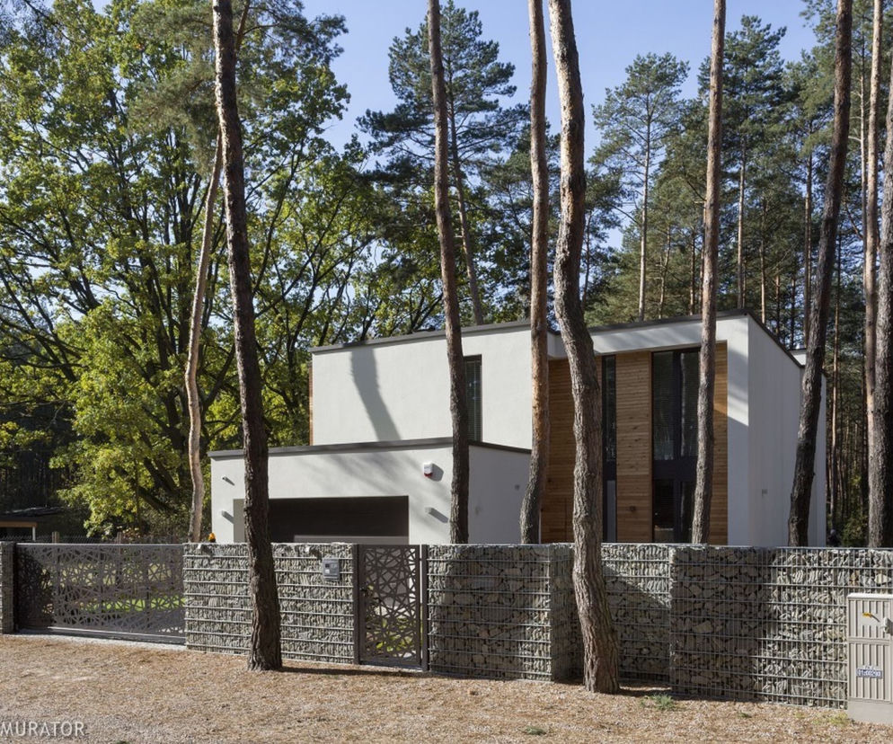

Gabiony
Autor: Piotr Mastalerz Gabiony to modne i trwałe ogrodzenie wokół posesji. Projekt domu: Marcin Rubik
