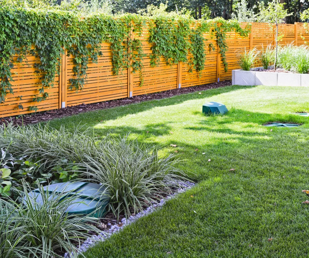

Autor: Marcin Czechowicz, projekt ogrodu: GREEN STUDIO Ogrodzenie panelowe w kolorze naturalnego drewna, porośnięte pnączami bluszczu, oddzielające zadbany trawnik od drzew w tle. Obok ogrodzenia znajduje się klomb z ozdobnymi trawami i krzewami. W trawniku widoczne są zielone pokrywy systemów nawadniania. Więcej o przepisach budowlanych przeczytasz na Super Biznes.
