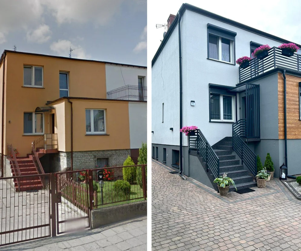

Jeszcze niedawno odstraszała pomarańczową elewacją i starą balustradą. Dziś – ta sama kostka z lat 70. stała się nowoczesnym domem dla młodych ludzi, wciąż jednak pełnym wspomnień. Monika z Wielkopolski, zamiast budować na nowo, tchnęła życie w rodzinne mury. Bez projektanta, za to z wyobraźnią, uporem i sentymentem stworzyła wraz z mężem własne miejsce na ziemi.
Dom bliźniak z lat 70. - klasyczna kostka
Budynek położony w jednej z wielkopolskich miejscowości, to klasyczny bliźniak z lat 70. – tzw. „kostka”. Za jego przemianą stoi Monika (Ig: rodzinny_ogrod) – kobieta, która nie boi się spontanicznych decyzji, jeśli czuje, że coś trzeba zmienić. Gdy razem z mężem Hubertem stwierdzili, że czas dać kostce nowe życie, nie było już odwrotu.

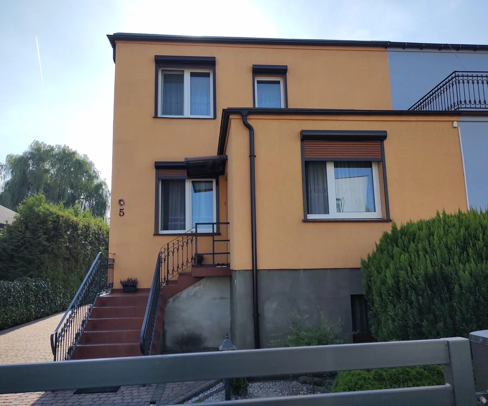

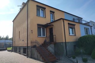

Dom był pomarańczowy, z odpadającymi płytkami na schodach i okropną, starą balustradą. Doszliśmy więc do wniosku, że trzeba coś z tym zrobić. Decyzja została podjęta i już w tym samym dniu obdzwaniałam ekipy od elewacji i balustrad, działam zawsze na gorąco, co czasami mnie gubi – przyznaje Monika.

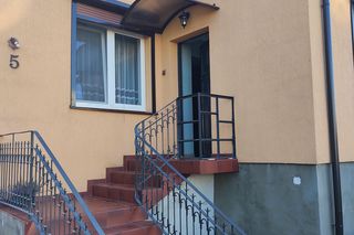

Przed remontem budynek nosił wyraźne znaki upływającego czasu – zarówno na zewnątrz, jak i wewnątrz. Nierówne schody, niefachowo ułożona kostka brukowa i przestarzała balustrada to tylko niektóre z wyzwań.

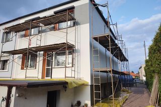

- Źle położona kostka brukowa skutkowała wlewaniem się wody do piwnicy podczas gwałtownych ulew oraz pojawianie się wilgoci na ścianach w pomieszczeniach podpiwniczonych. Jak sobie z tym poradziliśmy? Ściągnęliśmy kilka pasków kostki brukowej, położyliśmy izolacje i blachę pomiędzy ścianą a styropianem, wówczas kostka została na nowo ułożona ze spadem od strony domu. W taki sposób problem został zażegnany.
Największym wyzwaniem okazało się jednak skorygowanie krzywizny schodów.
– Musieliśmy dolewać boki, żeby to wyprostować, co wymagało sporego nakładu pracy i trzeba było kombinować jak połączyć stary beton z nowym. Generalnie chodziło tutaj o kwestię wizualną, ale też zależało nam na funkcjonalności. Dlatego nie położyliśmy płytek, które są śliskie zimą czy jesienią kiedy spadnie deszcz. Zdecydowaliśmy się na położenie kamiennego dywanu, który według nas był strzałem w dziesiątkę – tłumaczy właścicielka.

Wybór kolorystyki, imitacji drewna i grafitowych balustrad (RAL 7016) był jednak świadomy i przemyślany. Mimo ograniczonego budżetu, który nie pozwolił na bardziej śmiałe zmiany w bryle budynku, jak na przykład większe przeszklenia, zewnętrzna metamorfoza robi wrażenie. Budynek zyskał funkcjonalność i nowoczesny, estetyczny wygląd.

  • odświeżenie elewacji wraz z tynkami i malowaniem rynien (22000 zł),
