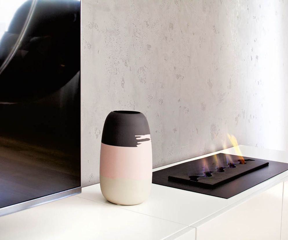

Biokominek, który umożliwia aranżację ognia w małych pomieszczeniach
Biokominek Impulse świetnie współgra z wnętrzami w których dominuje szarosć. Ogień jest ukryty za wysoką taflą hartowanego szkła. Charakteryzuje go minimalistyczna forma oraz prostota kolorystyka. Jego cena to 1845 zł a producentem jest firma PLANIKA.
