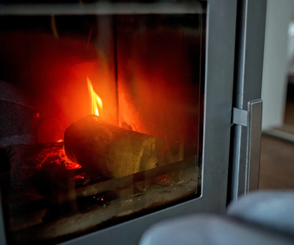

Szyba w kominku czernieje, a dym wpada do salonu? Zmień sposób rozpalania
Czarna szyba i dym wydostający się do salonu nie muszą być nieodłączną częścią palenia w kominku. Znaczenie mają wilgotność i sposób ułożenia drewna oraz dopływ powietrza. Wyjaśniamy, jak rozpalać od góry i dokładać polana, by drewno spalało się sprawniej, a szyba dłużej pozostała czysta.
Płonące polano drewna w kominku za czystą szybą. O sposobach na brak dymu w salonie przeczytasz na Muratordom.
Autor: tatyana_tomsickova/ Getty Images Czarna szyba nie musi być nieodłączną częścią palenia w kominku
Efekty spalania każdego opału, także drewna w kominku, zależą przede wszystkim od dwóch rzeczy: jakości paliwa oraz ilości dostarczonego powietrza. Dobrze jest też poznać kilka praktycznych wskazówek, jak palić, żeby na szybie nie powstawały czarne osady niweczące efekt dekoracyjny i przyjemność z palenia w kominku.

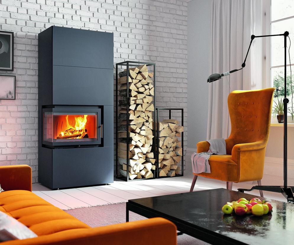

Układaj drewno luźno
Polana drewna powinny być ułożone w luźny stos, tak żeby mogło między nimi krążyć powietrze. Włożenie do kominka kilku szczap drewna ciasno jedna obok drugiej, zdusi ogień, a nie o to chodzi. Podobnie będzie, gdy załadujesz kominek wielkimi klockami.

Palenie w kominku od góry
Duży płomień w górze komory spalania to jest to, co szybko nagrzewa komin i zapewnia ciąg. Paląc od góry, unikniesz dymu w salonie podczas rozpalania w kominku. W komorze spalania trzeba ułożyć najpierw duże polana, a na górze trochę drobnych drzazg do rozpalenia ognia. Kawałki drewna powinny być leżeć z pewnymi odstępami od siebie i w różnych kierunkach, tworząc luźny stos. Zapalamy ogień od góry, używając rozpałki do grilla lub podpalonej drzazgi.
Dokładaj do kominka mało, a często
Gdy drewno się wypali i powstanie dużo żaru, dokładamy 1-2-3 polana, zależnie od wielkości wkładu, tak żeby nadal był duży płomień, a nie przyduszony ogień.
