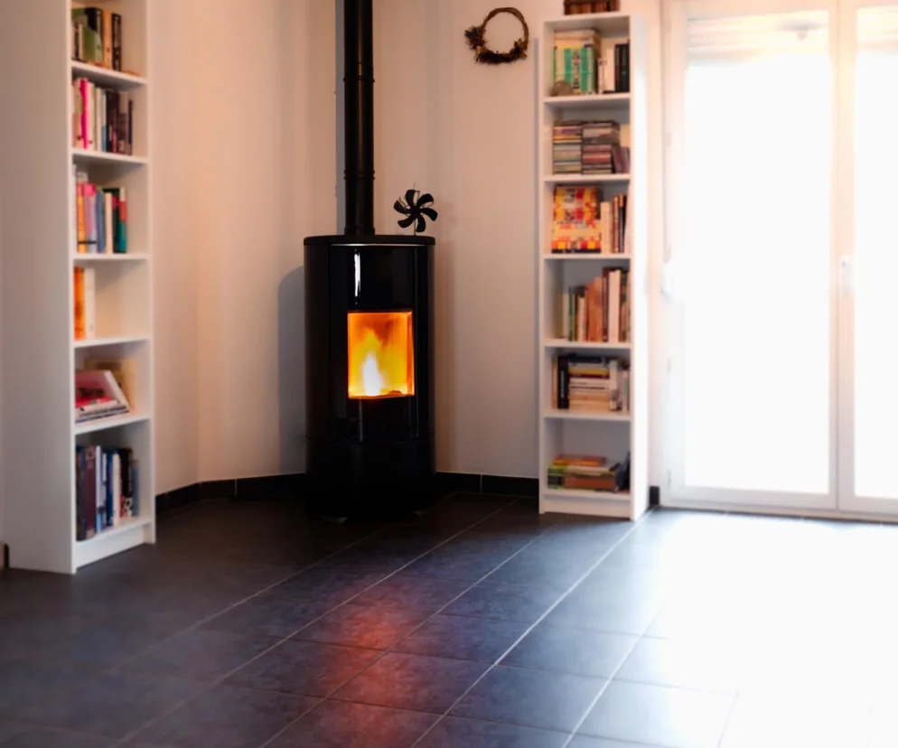

Kozy i kominki na pellety są ciekawym elementem wyposażenia domów. Wymóg zwiększenia udziału energii ze źródeł odnawialnych w ogólnym bilansie energetycznym sprawia, że są coraz popularniejsze. Piec kominkowy na pellet to wygodne, wydajne i estetyczne źródło ciepła, które można ustawić w salonie. Sprawdźcie sami.
Kominki i piece na pellety
Wygoda korzystania z pelletów spowodowała, że palniki na to paliwo trafiły także do wkładów kominkowych i pieców wolno stojących. Takie urządzenia działają podobnie jak kominki i piece gazowe – są sterowane elektronicznie, nawet zdalnie (pilotem). Jeśli zatem ktoś uważa, że palenie drewnem jest bardziej ekologiczne niż gazem, bądź po prostu nie ma możliwości korzystania z gazu, może wybrać urządzenie na pellety o podobnej funkcjonalności co gazowe.
Problemem jest w tym wypadku magazynowanie pelletów – piec wstawiony do salonu nie powinien być bardzo duży, a wtedy nie ma w nim miejsca na zapas paliwa. Zintegrowane zasobniki mieszczą go tyle, żeby wystarczyło na kilkanaście godzin palenia. Większe można ukryć wewnątrz obudowy wkładu kominkowego. W tym celu są produkowane zasobniki o nietypowych proporcjach – bardzo wąskie, do zabudowy za wkładem. Można też ustawić kominek czy piec przy ścianie oddzielającej pokój od pomieszczenia gospodarczego i w tym pomieszczeniu umieścić zasobnik, a rurę podajnika przeprowadzić przez otwór w ścianie.
