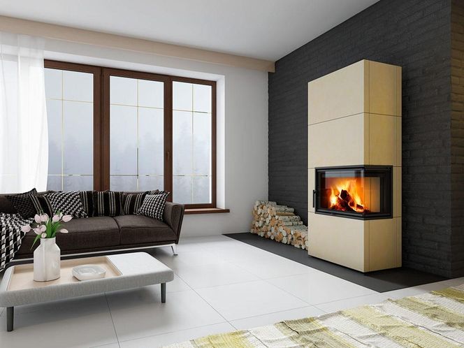

kominek akumulacyjny
Autor: ROMOTOP/ Materiały prasowe
Do czyszczenia szyby kominka nie wolno używać wody!
Do czyszczenia szyb kominkowych nie powinno się używać wody, dlatego preparaty z ich powierzchni zbieramy gazetami lub ledwie wilgotnymi ściereczkami, a także wszelkimi środkami chemicznymi zawierającymi elementy ścierne. To samo dotyczy ściereczek – muszą być miękkie i chłonne.
