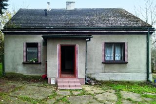

Stary domek z lat 80. miał dach pokryty nadszarpniętą już zębem czasu dachówką betonową. - Postanowiliśmy zachować tradycyjny kształt dachu, ale zapadła decyzja o wymianie pokrycia na nowe, takie, które podkreśli siedliskowy charakter architektury domku - podkreśla inwestor. Za przebudowę odpowiada architekt Paweł Wład Kowalski. Zobaczcie jak wyszło.

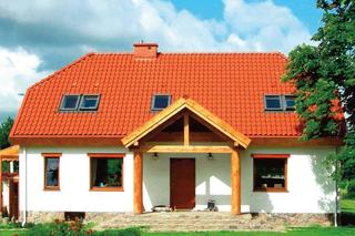

Znaczna część drewnianej więźby starego domu została wymieniona tak, aby nie zmienić jej głównych wymiarów, wysokości kalenicy, nachylenia i naczółkowego kształtu dachu. Docieplenie ścian domu pociągnęło za sobą konieczność zaprojektowania szerszego okapu. Po wykonaniu deskowania z folią wiatrową dach został pokryty dobrej jakości dachówką betonową – esówką.

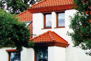

– Chciałem, aby połać miała dużą grubość – prawie taką jak dachy kryte strzechą - mówi architekt Paweł Wład Kowalski. W ten sposób dach wyróżnia dom spośród innych i tworzy jego przysadzisty, ciepły wygląd. Grubość połaci widać zwłaszcza przy dużych oknach pod naczółkami. Efekt ten uzyskałem za sprawą specjalnej konstrukcji okapu ukrywającego rynny – zamkniętego szerokimi deskami ułożonymi pod skosem na jego krawędzi. Za nimi schowane są również rury spustowe odprowadzające wodę z naczółków.
Architekt wspomina, że długo musiał tłumaczyć dekarzom, jak wykonać ten detal, dzięki któremu tradycyjny dach zyskał nowoczesny wygląd.
Zaadaptowane poddasze i dobudowany ganek
Do domu został dobudowany również ganek wejściowy przekryty dwuspadowym dachem wspartym na kolumnach z daglezji. Spływająca z niego woda deszczowa leje się prosto z połaci na boki, na kamienne schody.
