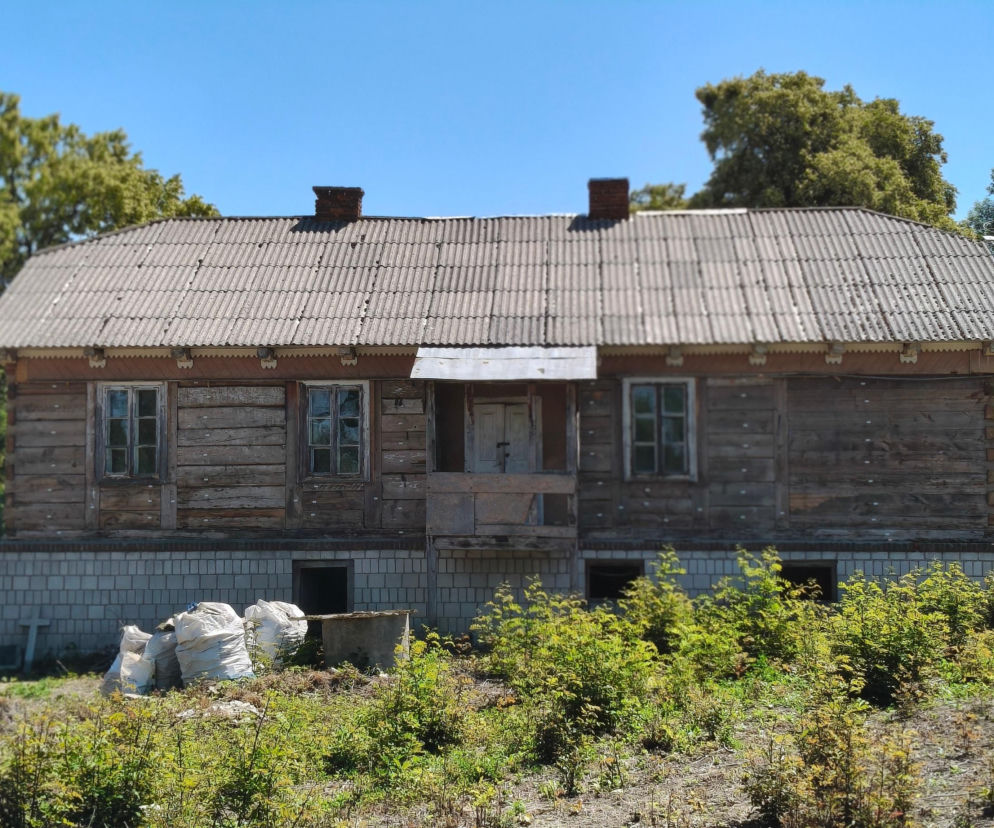

Dom, któremu poświęcony jest artykuł, wybudowano we wsi Płonka (województwo lubelskie) w latach 30. ubiegłego stulecia. Pod koniec. XX wieku został już raz przeniesiony – w pobliże tamtejszego kościoła Narodzenia Najświętszej Marii Panny – który sam w sobie jest zabytkiem architektury drewnianej. Z racji, iż budynek nie figuruje w rejestrze zabytków i nie posiada pełnej dokumentacji konserwatorskiej, nie znamy jego dokładniej historii. Jednak wnioskując z ustnych przekazów oraz śladów pozostawionych na belkach:
Wiadomo, że od momentu powstania budynek pełnił funkcję plebanii. Co ciekawe, już w latach 80. XX wieku został przeniesiony w obrębie tej samej miejscowości i podzielony na dwie części – mieszkalną dla proboszcza oraz przeznaczoną dla kościelnego, przez którego prawdopodobnie nigdy nie został jednak użytkowany. Następnie przez jakiś czas znajdowała się tu szkoła niedzielna, a później dom po prostu opustoszał - relacjonuje odpowiedzialny za projekt architekt Marek Idziak-Sępkowski.
Aktualnie nowi właściciele zdecydowali o przeniesieniu budynku z Lubelszczyzny do Małopolski. Jest to spore zadanie nie tylko logistyczne, ale i projektowe. Proces ten wiąże się z wieloma wyzwaniami, spośród których najważniejsze jest dostosowanie go do współczesnych wymogów, jednocześnie nie zatracając jego historycznej autentyczności.

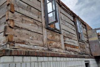

- Sama relokacja takiego domu to proces znacznie bardziej złożony, niż mogłoby się wydawać. To nie jest „rozbiórka i złożenie gdzie indziej”. Każdy element musi zostać zinwentaryzowany, oznaczony i oceniony pod kątem stanu technicznego. Często okazuje się, że drewno, które z zewnątrz wygląda dobrze, wewnątrz jest już osłabione przez grzyby lub owady. Wtedy pojawia się podstawowe pytanie: gdzie kończy się konserwacja, a zaczyna rekonstrukcja? Stary dom musi zostać „przetłumaczony” na dzisiejszy język techniczny, nie tracąc swojego sensu - wyjaśnia architekt.

- To technika budowy, która łączy elementy szkieletowe z elementami tradycyjnego zrębu. Łątki to pionowe słupy, pomiędzy którymi na zasadzie piór i wpustów wpuszczone są poziome płazy. Dzięki temu rozwiązaniu drewniane bale znajdujące się w tej konstrukcji nie musiały być masywne, co pozwalało na stosunkowo oszczędną i efektywną budowę.

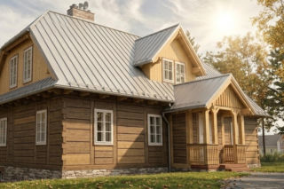

Typowa dla tego regionu jest także forma dachu – niskie nachylenie o kącie 30-35 stopni. Jednak z perspektywy przenoszenia budynku do województwa małopolskiego, pojawił się problem związany z dopasowaniem jego proporcji do lokalnych warunków.
- W rejonie podkrakowskim wymagania dotyczące nachylenia dachu są zupełnie inne, dlatego zachowa on proporcje pierwowzoru, ale jego kąt zostanie podniesiony — z jednej strony po to, by uzyskać pełnowartościowe poddasze, z drugiej, by wpisać budynek w lokalny kontekst.
Z technicznego punktu widzenia, problematyczna jest także sama więźba dachowa, której stan nie spełnia współczesnych norm.
- Często w starych drewnianych domach więźby są zbyt słabe, by zastosować współczesne materiały termoizolacyjne. Dlatego podjęliśmy decyzję o całkowitej wymianie tej części konstrukcji – wyjaśnia architekt.

Do Krakowa trafi przede wszystkim zrąb parteru w konstrukcji sumikowo-łątkowej, czyli to, co w takim domu jest najcenniejsze i najbardziej „prawdziwe”. Tylko nieliczne elementy tego obszaru, takie jak podwaliny, które stykały się z murem, muszą zostać wymienione, ale reszta ścian, dzięki doskonałemu zachowaniu, pozostanie w oryginalnej formie.
Tam, gdzie niezbędne jest uzupełnienie, zostaną wykorzystane nowe elementy drewniane, ale w zgodzie z pierwotnym materiałem. Do pierwotnego zrębu zostanie dodany także ganek pełniący rolę wiatrołapu oraz przestronna, nieogrzewana weranda od strony południowej, która ma pełnić funkcję pośrednią między wnętrzem domu a ogrodem.

Jako pokrycie wybrano blachę na rąbek stojący. Dlaczego?
- W przypadku dachu prowadziliśmy długie dyskusje. Podjęcie decyzji o zastosowaniu współczesnych materiałów finalnie okazało się koniecznością. Początkowo rozważaliśmy tradycyjny gont drewniany, jednak ze względów ekonomicznych inwestorzy musieli zrezygnować z tego rozwiązania. Ostatecznie w kontekście lokalizacyjnych uwarunkowań, wybraliśmy blachę na rąbek stojący, która stała się tu popularnym materiałem w procesie industrializacji i obecnie jest integralnym elementem tożsamości przestrzenno-regionalnej.
Właściciele zdecydowali się także na ocieplenie wykonane od strony wewnętrznej przy użyciu płyt z włókna konopnego, uzupełnionych polepą z gliny, sieczki słomy i wapna na drewnianej podkonstrukcji. Uniknie się w ten sposób konieczności skorzystania z materiałów syntetycznych, takich jak styropian czy wełna mineralna.
- Kluczowe jest stworzenie przegród otwartych dyfuzyjnie, które zapobiegną powstawaniu punktu rosy wewnątrz konstrukcji drewnianej – wyjaśnia architekt. – Warstwy zostaną tak ułożone, by para wodna mogła swobodnie migrować na zewnątrz, chroniąc drewno przed degradacją przy jednoczesnym zachowaniu zdolności do regulacji wilgotności.
System grzewczy będzie wieloźródłowy: kocioł na pellet lub gaz (nie podjęto ostatecznej decyzji) z ogrzewaniem podłogowym na parterze, uzupełniony tradycyjnym piecem kuchennym opalanym drewnem oraz kominkiem.
