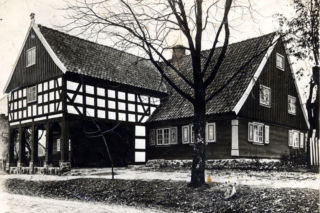

Dom podcieniowy w Jelonkach (miejscowość na granicy Oberlandu i Żuław) mijał wielokrotnie jako dziecko. Kiedy trafiła się okazja, by stać się jego posiadaczem, nie wahał się długo. Wyzwaniem było przeniesienie go do Żelichowa/Cyganka w gminie Nowy Dwór Gdański. Miejscowości te dzieli około 50 kilometrów.
Polecamy: Drewniane domy podcieniowe. Myślisz, że są tylko na Żuławach – nieprawda, są w całej Polsce
Dom, który mnie zainteresował, miał sporo szczęścia - początkowo miał dwóch właścicieli, a w latach 80. tylko jednego. Potrzeby rodziny sprawiły, że z pierwotnych ośmiu pomieszczeń zrobiło się z czasem piętnaście – kotłownia, łazienki, spiżarnia, pokoje dla dzieci. Niewiele żuławskich domów miało szczęście być remontowanych po wojnie zgodnie z zasadami sztuki konserwatorskiej. Jedyna akcja remontowa odbyła się na przełomie lat 60. i 70., kilku najpiękniejszym domom przedłużyła to życie (np. w Marynowie, Rozgarcie, Żuławkach, Nowej Kościelnicy). Część jednak padła ofiarą nadopiekuńczości urzędników, jak w Tropach Elbląskich. Gdyby pozwolono w niektórych przypadkach na zmianę poszycia dachu - dziś może zachowałoby się więcej domów, a wioska doczekałaby czasów, kiedy posiadanie zabytku jest nobilitacją, a uregulowania prawne odpowiednio wspierają finansowanie zarówno właścicieli prywatnych, jak i samorządowych

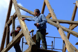

Procesem relokacji domu zajął się jego kolega Krzysztof Szyluk.
Ukończył technikum budowlane w Elblągu ze specjalnością cieśli. Jego marzeniem było zbudowanie drewnianego domu a po skończeniu szkoły dostawał tylko prace typu kafelki w łazience. Umówiliśmy się że w miarę możliwości między swoimi zleceniami będzie zajmował się naszym domem. Szybko się jednak okazało że musi być odwrotnie - zajął się domem z przerwami (technicznymi czy z powodu braków finansowych) na swoje dawne zlecenia. Cała akcja trwała około 10 lat z przerwami z przerwami
- słyszymy od pana Marka, który dodaje z dumą, że wykonawca, po zakończeniu pracy z jego domem, dostał kolejne zlecenia na drewniane domy (najczęściej podcieniowe).

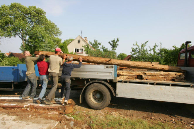

Relokacja domu podcieniowego na Żuławach
Autor: Marek Opitz / Archiwum prywatne Relokacja domu podcieniowego na Żuławach

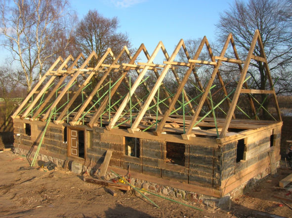

Nowego właściciela zaskoczyło to, że dom w Jelonkach stał na kamiennych fundamentach mających 40 cm głębokości. Fundament nie stanowił jednego poziomu, więc ściany w różnych miejscach były osunięte, a co za tym idzie belki stropowe były ugięte nawet do 15 centymetrów.
W nowym miejscu zdecydował się na współczesny, kamienno-betonowy, wariant. Wylano zbrojoną ławę fundamentową o szerokości 80 centymetrów. Na niej posadowiono ścianę fundamentową wykonaną z bloczków betonowych sięgającą do poziomu gruntu, a powyżej rozpoczęto warstwę kamienno-betonową.
Od zewnątrz ułożono kamienie na zaprawie cementowej, natomiast od wewnątrz wykonano betonową wylewkę stabilizującą kamienny mur. Dodatkowo główne ławy fundamentowe połączono mniejszą ławą żelbetową, tworząc układ w kształcie krzyża, który łączy przeciwległe strony konstrukcji. Przy tak dużych wymiarach budynku (20 × 30 m) takie rozwiązanie zabezpiecza przed rozchodzeniem się fundamentów, co jest szczególnie istotne na podmokłej żuławskiej ziemi.
Na uszczelnienie między belkami wybrałem wełnę drzewną, która jest tania i dostępna. Większość prac ciesielskich była wykonana metodami dawnych mistrzów.
Wyjątkiem było zastosowanie w późniejszym etapie elektrycznego struga i piły spalinowej. Majstrowi najczęściej potrzebne były dłuta z japońskiej stali, siekierka, komplet przedwojennych wierteł i kilkanaście bukowych młotków. Do nakładania na siebie drewnianych bali używano prostych wind i bloków. Tu też można wspomnieć o pięknych dźwiękach pracy zanim do akcji weszły piły elektryczne

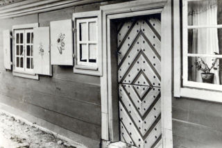

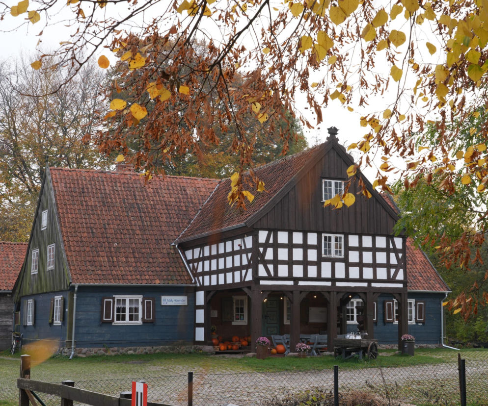

Po ostatecznej weryfikacji okazało się, że udało się zachować około 40 procent całości. W Żelichowie odtworzono pierwotny układ pomieszczeń domu podcieniowego - ogromną sień, dalej pokój reprezentacyjny, piec narożny, czarna kuchnia z wędzarnią i wielki korytarz, który oddziela część mieszkalną od gospodarczej.
- Dodatkowym elementem, który często był stosowany w zagrodach holenderskich i domach podcieniowych, był podcień kuchenny, zwany też gospodarczym. Jest to miejsce, gdzie umieszczone zostały drzwi z 1753 roku z karczmy w Marynowach, lokowanej jeszcze przez Krzyżaków. Jest to dziś najprzyjemniejsze miejsce do odpoczynku podczas upałów – z widokiem na starodrzew i ogródek ziołowy - dodaje Marek Opitz.
Podczas relokacji domu nic nie mogło się zmarnować. Na przykład zniszczone belki, o ile została w nich część zdrowego materiału, znalazły zastosowanie w ścinkach działowych czy uzupełnieniach (flekach) starego drewna użytego w konstrukcji budynku.

Zapytany o największe problemy w czasie relokacji domu, Marek Opitz wspomina, że wyzwaniem był transport belek.
- Przez chwile był pomysł żeby spławić kanałem Elbląskim na Żuławy pod samo miejsce budowy - wyjaśnia.

Mimo wszystko, całe przedsięwzięcie zakończyło się sukcesem. Dzisiaj starzy sąsiedzi domu odwiedzają go w Żelichowie, w którym dzisiaj pan Marek i jego syn Jacek prowadzą gospodę "Mały Holender".
