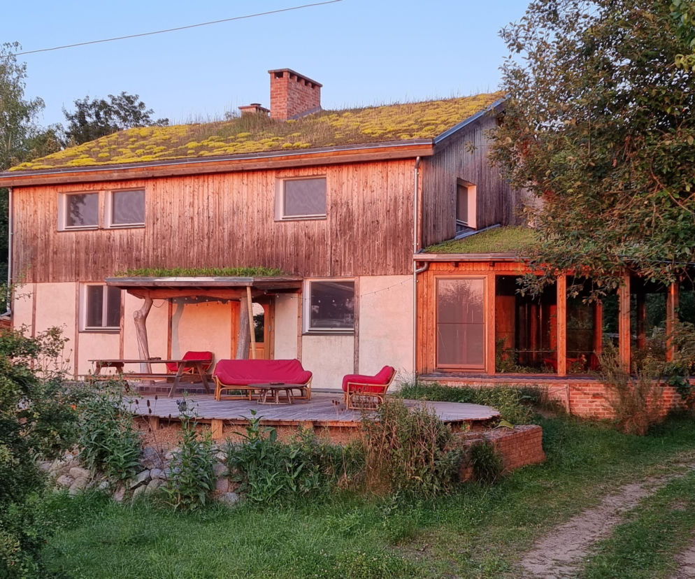

Pierwotnym zamysłem było stworzenie domu jak najmniej widocznego, w pełni zharmonizowanego z otoczeniem. John i Sandie nie chcieli ingerować w krajobraz, a ich celem było jak najmniejsze zanieczyszczanie naturalnego środowiska. Rozpoczęte w 2013 roku prace ziemne ograniczyły się wyłącznie do fundamentów, aby nie zakłócić równowagi terenu. Dbałość o przyrodę przejawiała się także w sposobie podejścia do budowy, w tym unikaniu nadmiernego zużycia materiałów.
- Fachowcy często zamawiają o 20% więcej materiałów (marża bezpieczeństwa) na budowę. Oznacza to, że przedsięwzięcie również kosztuje o 20% więcej! Aby uniknąć marnotrawstwa, obliczyliśmy ilości tak precyzyjnie, jak to możliwe. Aby obniżyć wydatki, zakupiliśmy również końcówki serii. Następnie szukaliśmy kreatywnych rozwiązań, aby uzupełnić braki, gdy wystąpiła taka potrzeba.

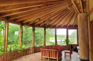

Każdy zbędny materiał na budowie ponownie wykorzystano. Na przykład drewniane odpadki (krokwie, belki, legary), zostały przetworzone na drewnianą kostkę brukową, która zdobi podłogę ogrodu zimowego. Dzięki takim rozwiązaniom koszt materiałów podłogowych wyniósł… zero złotych.
Cegły z surowej ziemi (kiedyś na naszej posiadłości funkcjonowała cegielnia), tynki i izolacja ze słomy również mają niemal zerowy koszt materiałów. Choć co prawda, ich wykonanie wymagało naszej robocizny. Budowa tego domu zajęła nam siedem lat, ale dokonaliśmy tego bez żadnych kredytów. Sami zrobiliśmy parkiet, meble i przedmioty, kierując się względami ekonomicznymi, ekologicznymi i estetycznymi. Zajęło to dużo czasu. Szybciej jest pójść do sklepu Castorama lub Leroy Merlin, ale zazwyczaj jest to droższe, jakość jest często niska, produkty wydzielają toksyczne substancje, a estetyka jest bardzo bezosobowa.
Większość prac budowlanych została zrealizowana przy pomocy cenionego niemieckiego specjalisty budowlanego, który był odpowiedzialny m.in. za konstrukcję. To właśnie on wraz z właścicielem oraz jednym pomocnikiem, wzniósł szkielet domu i wypełnił go słomą. Dzięki temu projekt nie tylko spełniał założenia ekologiczne, ale także zapewnił dużą oszczędność.
- Wybraliśmy drewno, słomę i glinę, bo to materiały bardzo tanie, a nawet darmowe! W przypadku zniszczenia nasza konstrukcja (z wyjątkiem fundamentów) nadaje się do kompostowania - podsumowuje John i podkreśla:
- Co ważne, drewniany dom jest bardzo zdrowy, pod warunkiem że drewno nie jest impregnowane środkami biobójczymi. Modrzew i daglezja, które mamy na elewacji, naturalnie odstraszają szkodniki i nie wymagają impregnacji przeciwko owadom.
Projekt bioklimatyczny. Na dachu zasadzili rośliny
Dążenie do komfortu przy minimalnym wykorzystaniu nowoczesnej technologii i z maksymalnym szacunkiem dla zdrowego rozsądku stało się podstawą koncepcji bioklimatycznego domu Johna i Sandie.
- Zawsze docenialiśmy chłód ścian w starych domach latem. Doskonała izolacja jest niezbędna. Nie można jednak zapominać o bezwładności cieplnej (zdolność materiałów do magazynowania ciepła i powolnego reagowania na zmiany temperatury otoczenia). Warstwa izolacyjnego szkła komórkowego umieszczona pod 20-centymetrową płytą pozwala nam wykorzystać jej masę termiczną. Ściany z litego drewna i surowej ziemi (gliny) nie tylko stabilizują temperaturę, ale także poziom wilgotności w domu. Materiały te pochłaniają nadmiar pary wodnej, gdy powietrze jest wilgotne i nawilżają, gdy jest suche.
System klimatyzacji pasywnej, który w Europie nazywany jest „studnią prowansalską” lub „studnią kanadyjską”, stanowi kolejny element pozwalający na utrzymanie komfortowej temperatury. Podziemna rura, która ciągnie się przez 60 metrów na głębokość 2 metrów, doprowadza do domu powietrze o temperaturze 8–12°C bez względu na porę roku. To rozwiązanie działa również zimą, gdy temperatura na zewnątrz spada.
- Pod koniec lutego okna salonu pochłaniają wystarczającą ilość energii słonecznej, aby wyłączyć ogrzewanie. Latem dom i taras osłania markiza. Winorośl na ścianach skutecznie chroni nas przed upałami. Natomiast zimą ją przycinamy, aby w pełni korzystać ze słońca.
Inn Vivo - ekologiczny dom koło Szczecina
Autor: John Koziol/ Archiwum prywatne
Zielony dach to kolejny element, który nie tylko zapewnia izolację termiczną, ale także pomaga w walce z upałami. Roślinność, dzięki procesowi ewapotranspiracji (parowanie terenowe), ochładza powietrze wokół domu i chroni przed przegrzewaniem. Co ważne, obecność zieleni na dachu pozwala uniknąć problemów związanych z tradycyjnymi rozwiązaniami dachowymi, gdzie często stosuje się chemikalia do eliminowania mchów czy porostów. Toksyny z tych produktów zanieczyszczają wodę, którą później pijemy. W przypadku budynku Johna i Sandie rośliny obecne na pokryciu dachowym pełnią również funkcję oczyszczania wody deszczowej. Kiedy woda spływa z dachu, jest znacznie czystsza niż w przypadku tradycyjnych dachów, co stanowi dodatkową korzyść ekologiczną.
- Oczywiście, zdarzają mi się pytania: "Jak Pan kosi trawę na dachu?", ale odpowiedź jest prosta – nie muszę tego robić. Przy 12 cm gleby trawa nie przekracza 20 cm wysokości.

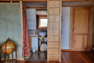

- Sami produkujemy nasze farby z naturalnych pigmentów. Istnieją stare receptury, które dowiodły swojej skuteczności przy niewielkich kosztach: farba gliniana, farba kazeinowa, bejca piwna, farba wapienna, fresk, wosk pszczeli czy wapno z Marrakeszu.
Jednak to, co naprawdę wyróżnia ich dom, to ekologiczne suche toalety kompostujące. Para od początku stawiała na system, który nie zanieczyszcza wód gruntowych i jest całkowicie samowystarczalny.
Substancje stałe są zbierane i kompostowane w piwnicy, w szczelnym koszu. Kompost jest zbierany do naczynia, nie wydziela zapachu i służy jako nawóz do drzew owocowych. Pojemnik na kompost jest autonomiczny. Nie ma potrzeby opróżniania wiadra, nie ma kontaktu z odchodami i nie ma nieprzyjemnego zapachu
