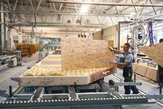

Ściany domów szkieletowych powstają z drewnianych słupów opartych na belkach podwalinowych i spiętych z góry belkami oczepowymi. Mają podobnej konstrukcji ściany wewnętrzne i oczywiście drewniane stropy i więźby dachowe. Między elementami drewnianego kośćca umieszczane jest ocieplenie (z wełny mineralnej, wełny drzewnej albo natryskiwanej piany PUR lub celulozy). Usztywnienie stanowią płyty drewnopochodne lub cementowo-włóknowe montowane od zewnątrz i od środka.

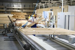

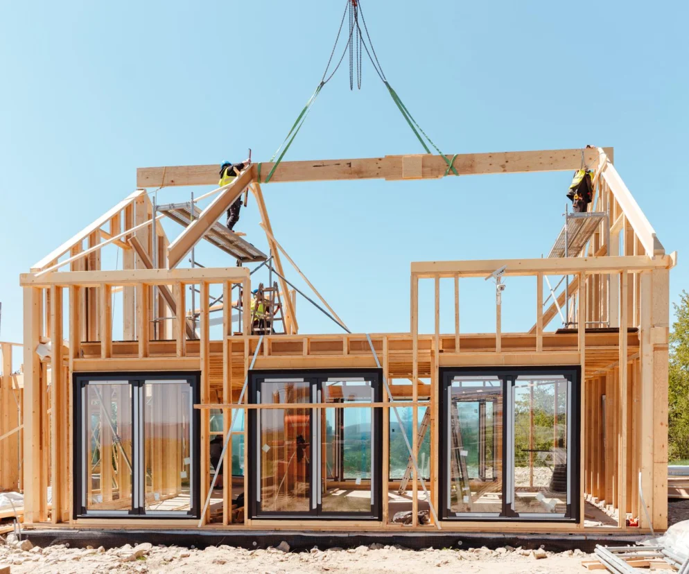

Choć nie brak firm, które stawiają takie budynki od podstaw na budowie, to zdominowały je przedsiębiorstwa specjalizujące się w prefabrykacji. Mają one zakłady produkcyjne, w których wyspecjalizowane ekipy, posługując się profesjonalnym sprzętem, w stałych, idealnych warunkach klimatycznych montują poszczególne elementy domów. Te są później transportowane do klienta i na jego działce ustawiane oraz łączone w całość.

Później następuje moment podpisania umowy. Po załatwieniu spraw papierkowych rozpoczyna się budowa. Wszystkie elementy domu zostają zrobione w zakładzie. Przygotowywane są całe elementy konstrukcji: gotowe ściany, stropy, więźba dachowa. Firma dostarczy je później na plac budowy i zmontuje w całość na przygotowanych uprzednio fundamentach.

Autor: DANWOOD/ Materiały prasowe W prefabrykowanych ścianach szkieletowych drewno stanowi tylko 10-15% budulca. Reszta to izolacja cieplna, płyty poszycia i warstwy elewacyjne

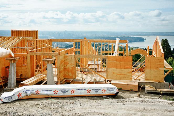

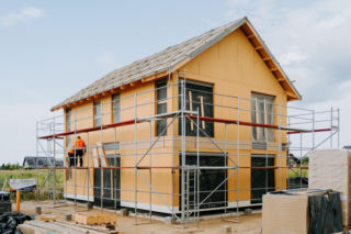

Wznoszenie domu szkieletowego belka po belce na placu budowy nakłada na wykonawców dużą odpowiedzialność. Muszą oni przestrzegać wielu zaleceń, a my powinniśmy ich w tym dopilnować. Aby więc uniknąć błędów przy budowie kanadyjczyka, trzeba:
  • zamówić dokładny projekt wykonawczy i postępować zgodnie z jego wskazówkami;
  • wykonać idealnie równe fundamenty. Od ich jakości zależy, czy ciężar budynku prefabrykowanego zostanie równomiernie rozłożony. Nawet kilkumilimetrowe niedokładności utrudniają postawienie ścian;
  • dopilnować, by użyto drewna dobrych parametrów i suchego, najlepiej suszonego komorowo i czterostronnie struganego;
  • gdy stosowane jest drewno impregnowane, impregnować każde miejsce jego przecięcia lub nawiercenia;
  • sprawdzić, czy belki podwalinowe są łączone z fundamentem za pomocą kotew lub szpilek, czyli gwintowanych prętów średnicy minimum 12 mm. Między betonem a podwaliną nie może też zabraknąć poziomej hydroizolacji z papy lub folii PCW;
  • upewnić się, że rozstaw kotew jest nie mniejszy niż 120 cm, a w sąsiedztwie naroży ścian – 30 cm;
  • uszczelnić dodatkowo przejścia takich kotew przez warstwę hydroizolacji;
  • wypełnić uszczelniaczem bitumicznym szpary między podwaliną a hydroizolacją;
  • przestrzenie między elementami ramy konstrukcyjnej szczelnie wypełniać materiałem termoizolacyjnym, wszelkie szpary i dziury są niedopuszczalne;

  • do mocowania poszycia zewnętrznego używać płyt MFP, OSB lub cementowo-włóknowych o grubości minimum 12 mm. Do ich mocowania używa się nierdzewnych gwoździ lub wkrętów. Między płytami pozostawia się szczelinę dylatacyjną szerokości 3 mm;
