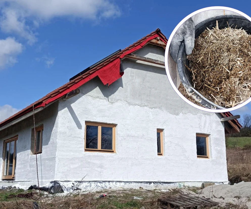

Małżeństwo początkowo rozważało różne opcje — od drewnianego budynku z bali, przez konstrukcje z gliny i słomy, aż w końcu zdecydowali się na beton konopny.

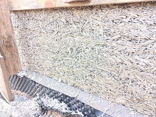

Dlaczego właśnie beton konopny? Bo łączy w sobie wszystko, na czym nam zależało. Jest naturalny, oddychający, doskonale izoluje ciepło i dźwięk, reguluje wilgotność, a do tego jest niepalny i przyjazny środowisku -  ma ujemny ślad węglowy. Nie pełni funkcji nośnej, ale świetnie sprawdza się jako wypełnienie ścian w konstrukcji szkieletowej. Dla nas to był złoty środek: ekologiczny, trwały i po prostu piękny. Ponadto założyliśmy sobie za cel jak najmniejsze zużycie plastiku. Nie stosowaliśmy wiatro- i paroizolacji ani w dachu, ani w ścianach, bo byłoby to bez sensu.
Dom, który powstał dzięki tej technologii jest także wynikiem ich świadomego podejścia do wykorzystania lokalnych zasobów, takich jak drewno z pobliskiego tartaku czy wapno z Olkusza.
Beton konopny - charakterystyka materiału
Beton konopny (ang. hempcrete) to nowoczesny i ekologiczny materiał budowlany, który łączy w sobie paździerze konopne, wapno oraz wodę. Paździerze, czyli zdrewniałe części łodygi konopi, są mieszane z wapnem, a materiał jest lekki, oddychający i przyjazny środowisku.

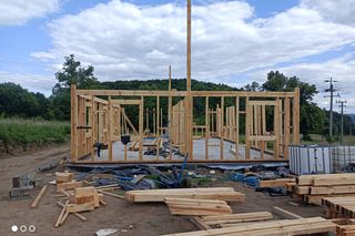

- Gęstość betonu konopnego to ok. 15% gęstości betonu tradycyjnego, co przekłada się na to, że jest on około siedmiokrotnie lżejszy. Nie pełni funkcji nośnej, dlatego w przypadku zastosowania tej technologii trzeba postawić drewnianą konstrukcję szkieletową i dopiero w drugiej kolejności należy wypełniać ją betonem konopnym. Wapno użyte w mieszance z czasem się karbonatyzuje (wchodzi w reakcję z CO₂ z powietrza), co wzmacnia strukturę i sprawia, że beton konopny zyskuje na twardości i z czasem staje się skałą - wyjaśnia Krzysztof.

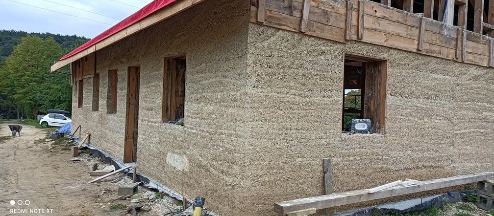

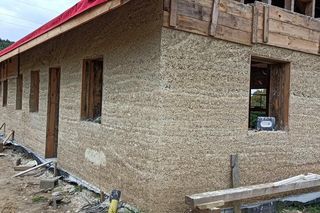

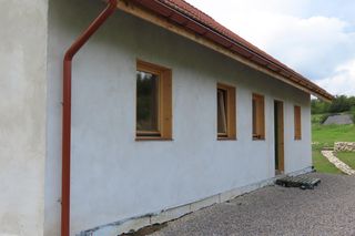

Prace budowalne Smoczego Siedliszcza (tak nazywali go właściciele) rozpoczęły się od fundamentów wykonanych jesienią 2021 roku. Wiosną 2022 ruszyły prace konstrukcyjne. Latem tego samego roku rozpoczęli wznoszenie ścian z betonu konopnego, a w październiku zamontowano dachówki. W listopadzie 2022 roku dom osiągnął stan surowy zamknięty, a rok 2023 przyniósł prace wykończeniowe. W Wigilię 2023 roku rodzina wprowadziła się do swojego nowego, choć jeszcze niewykończonego domu. Następnie rozpoczęto prace z tynkowaniem zewnętrznym (tradycyjny wapienny, bez cementu), po czym przystąpiono do sukcesywnej aranżacji pomieszczeń, która wciąż trwa.
Jak małżeństwo wspomina okres budowy domu?
- Dla Kaśki najgorsze było robienie ścian z betonu, ale to dlatego, że nakładały się na to jednoczesna wyprowadzka, konieczność ogarnięcia logistyki nowego (tymczasowego) miejsca zamieszkania oraz ogromny wysiłek fizyczny. Dla mnie z kolei najgorsze były tynki gliniane wewnętrzne, ponieważ tynkowanie składało się z kilku powtarzalnych etapów i było żmudne, monotonne, długotrwałe i bardzo wyczerpujące fizycznie - relacjonuje Krzysztof.

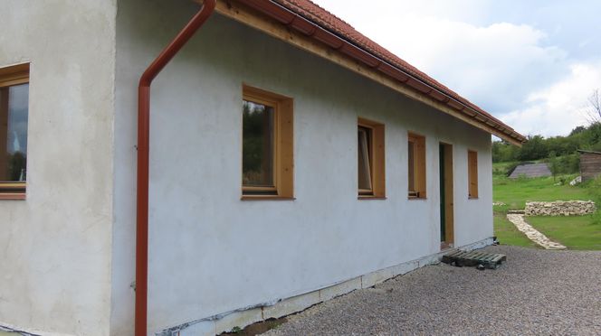

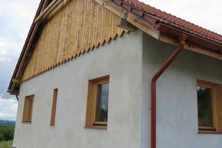

Ostateczny efekt budowy to dom o powierzchni 117 m², usytuowany na 37-arowej działce. Jest połączeniem nowoczesnych technologii, ekologicznych rozwiązań i oszczędności, które udało się osiągnąć dzięki pracy własnych rąk. Całkowity koszt inwestycji wyniósł około 400 000 zł, obejmując zakup działki, materiały budowlane, wykończeniowe oraz meble. Kluczowym elementem oszczędności (oprócz klasycznych prac budowlanych) były instalacje wykonane samodzielnie przez właścicieli, takie jak fotowoltaika oraz system smart home, które znacząco obniżyły koszty całej budowy, zachowując jednocześnie pełną funkcjonalność i komfort.
Dom  składa się z parteru i antresoli. Na parterze znajdują się: wiatrołap, trzy przestronne pokoje, kuchnia, salon połączony z jadalnią, łazienka, spiżarka oraz toaleta. Antresola, która jest częścią konstrukcji, pełni funkcję przestrzeni relaksacyjnej, z pomieszczeniem gospodarczo-technicznym, stanowiąc uzupełnienie parteru.
