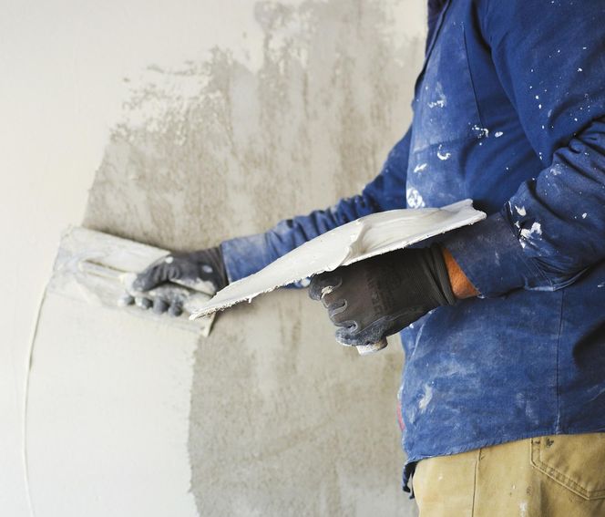

Autor: GettyImages Żeby szybko otynkować duże powierzchnie ścian i sufitów, warto wybrać mieszanki, które można nakładać mechanicznie. Przy ręcznym nakładaniu zaprawy tynkarskiej prace trwają dłużej. Ale na małych powierzchniach, na przykład we wnękach okiennych, bywa to wygodniejsze niż mechaniczne

Kolejna kwestia to  wybór sposobu nakładania tynku – ręcznie czy maszynowo za pomocą agregatu tynkarskiego. W zasadzie wszystkie tynki maszynowe można nakładać zarówno maszynowo, jak i ręcznie. Nie da się natomiast układać maszynowo zwykłych, ręcznych tynków, których czas obróbki zazwyczaj jest krótszy i wymaga sprawnego wygładzenia masy. Tynk ręczny nie zawiera środków poprawiających urabialność i plastyczność. Po zarobieniu wodą miesza się go mieszadłem wolnoobrotowym, aby masa miała jednolitą konsystencję bez grudek. Można ewentualnie wymieszać tynk w betoniarce, ale tylko w czystym bębnie.
Czytaj także: Fornir kamienny - niepowtarzalny i trwały materiał wykończeniowy do wnętrz i na elewację
W przypadku tynkowania mechanicznego suchy materiał jest mieszany w agregacie z odpowiednią ilością wody, a następnie podawany wężem przez lancę natryskową na ściany i sufity. Ekipa tynkarska, przeważnie dwu-, trzyosobowa, podczas nakładania i wykańczania powierzchni musi być zgrana, by w odpowiednim czasie wykonać kolejne etapy prac. Tynki maszynowe mają zazwyczaj lepszą jakość niż tynki ręczne. Zawierają sporo domieszek, które wydłużają czas ich obróbki, czyli od rozrobienia do naniesienia, czasem nawet do 5 godzin. Dlatego na przykład tynki gipsowe wygodniej jest nakładać agregatem, ze względu na szybkie wiązanie gipsu.

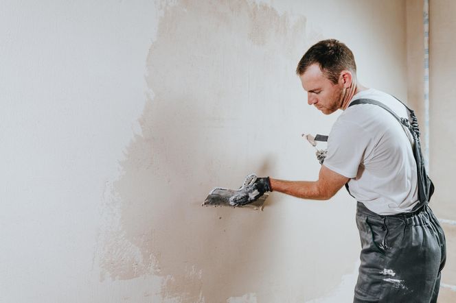

    Tynkowanie ścian - zasady prowadzenia prac
    Podczas tynkowania ścian temperatura powinna wynosić 5-25°C, a wilgotność powietrza nie może przekraczać 70%. Za wysoka temperatura doprowadzi do przesuszenia tynku, co spowoduje nierównomierne wysychanie, przebarwienia, osypywanie się lub odpadanie wyprawy. Natomiast zbyt niska temperatura powoduje przemrożenie tynku.
      Zaprawa po ułożeniu musi związać i wyschnąć. Tynki gipsowe schną 7-14 dni, zależnie od tego, jak gruba jest ich warstwa. Natomiast wyprawy cementowe i cementowo-wapienne schną 7-14 dni na każdy 1 cm grubości. Tynk wapienny wolno twardnieje i zwiększa swoją wytrzymałość. W optymalnych warunkach każdy 1 mm grubości odpowiednio pielęgnowanego (chronionego przed przesuszeniem i zawilgoceniem) tynku schnie przez jeden dzień. Utwardzanie głębszych warstw przy mniejszej dostępności CO2 z powietrza może trwać nawet latami. Dłuższy czas wiązania eliminuje niebezpieczeństwo skurczu (typowego dla cementu) i minimalizuje ryzyko spękań. Czas schnięcia nie zawsze jest podany na opakowaniu, ale warto uzyskać taką informację od producenta lub dystrybutora zaprawy.
