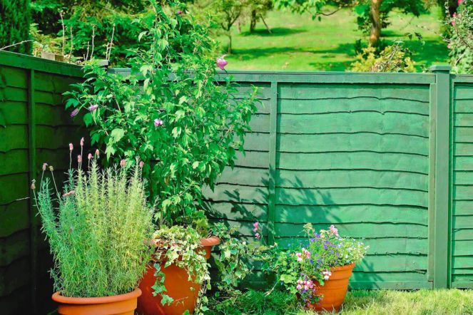

Autor: SADOLIN/ Materiały prasowe Impregnaty dekoracyjne w ciemnych kolorach mają cechy farby kryjącej, a zarazem podkreślają słoje drewna

Większość bezbarwnych impregnatów nie zawiera filtra UV, więc nie zabezpiecza drewna przed szarzeniem i ciemnieniem. Dlatego dobierając produkt do elementów na zewnątrz, sięga się zwykle po impregnat w wersji kolorystycznej, czyli ochronno-dekoracyjny. Zawarte w nim pigmenty stanowią bowiem barierę dla promieni UV. Producenci oferują te preparaty w wielu kolorach (od kilku do kilkunastu). Niekiedy poza kolorami gotowymi można wybrać dodatkowo jeden z kilkudziesięciu odcieni przygotowanych na zamówienie. Impregnaty ochronno-dekoracyjne są też dostępne w wersji bezbarwnej.
