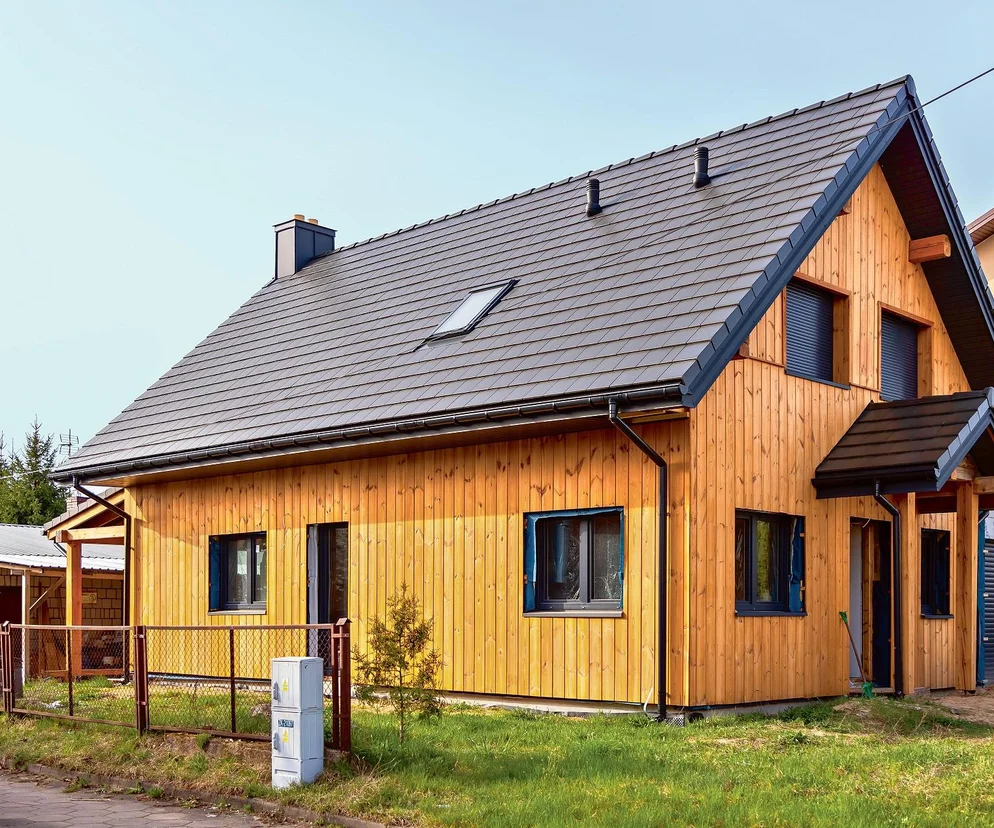

Drewno jest materiałem pięknym, ale nie zawsze trwałym. Dotyczy to zwłaszcza jego tanich, iglastych gatunków. Źle zamontowane i niewłaściwie zabezpieczone przed szkodliwymi czynnikami drewno może bardzo szybko stracić pierwotny wygląd lub ulec poważniejszej destrukcji. Żywotność drewnianych elementów wydłużają impregnaty, lazury do drewna, lakiery lub farby kryjące. Tworzą bezbarwną bądź kolorową zbroję, przez którą nie przenikną ani woda, ani promienie UV. Zawarte w tych preparatach środki biobójcze, niczym szczepionka, nie dopuszczą do ataków drobnoustrojów tudzież owadów. Jednak nawet taka chemiczna tarcza nie jest wieczna i po pewnym czasie musi zostać wymieniona. Dlatego każdego roku powinieneś sprawdzać, czy drewniane elewacja, altana, płot, taras z drewna lub balustrada nie wymagają jakichś napraw.

Przed remontem zlokalizować musisz wszelkie mankamenty drewna, zrobić im zdjęcia, zmierzyć, zanotować położenie, opisać w skrócie problem. Szczególnie wnikliwie przyglądaj się ramom okien drewnianych, sprawdź nisko położone fragmenty elewacji. Obejrzyj drewniane elementy parkanu, zwłaszcza w strefie przyziemnej i w sąsiedztwie zarośli. Obejrzyj słupy nośne i więźbę wiaty lub altany. Skontroluj deski tarasowe i balustrady. Co powinno cię zaniepokoić? Przede wszystkim zagrzybienie. Grzyba spodziewaj się prędzej we wnętrzach domu, ale na zewnątrz też nie jest rzadkością, zwłaszcza w miejscach osłoniętych od wiatru i narażonych na zamakanie. Objawia się on w postaci różnobarwnych sznurów oraz narośli. Powoduje murszenie (butwienie) mokrego drewna, czyli jego mięknięcie i rozkład.
Miękkie, kruszące się drewno może być też efektem próchnienia. Nie towarzyszą temu żadne porosty. Próchnienie, podobnie jak butwienie, mogą wskazywać zapadnięte płaszczyzny farby lub lakieru, którymi wykończone jest drewno. Jeśli ostry nóż wchodzi w takie miejsce bez większego oporu, potwierdza to konieczność błyskawicznej naprawy. Na deskach i belkach możesz też znaleźć ślady sinizny. W miejscach nasłonecznionych poszukuj efektów działania promieni UV, czyli powierzchniowej erozji drewna i jego ściemnienia lub zszarzenia. Liczne duże lub małe dziury to otwory kanałów wykonanych przez owady bądź ich larwy. Świadczą o tym, że drewno jest lub było zarobaczone. Na podstawie takich oględzin sporządź plan działania i listę zakupów.
