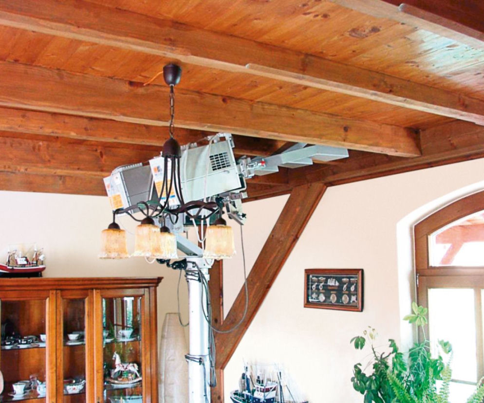

Nowoczesne urządzenia mikrofalowe wytwarzają niejednorodne (rozproszone) pole elektromagnetyczne o bardzo wysokiej częstotliwości – 2,45 GHz – za pomocą magnetronów. Niejednorodność oznacza duże zmniejszenie się natężenia pola, a zatem i jego wartości energetycznej, w miarę oddalania się od wylotu anteny emitującej mikrofale. Do pewnego stopnia można to zjawisko zmniejszać, stosując kilka anten emitujących. Jednak im mniejsza jest odległość anteny emitującej od konstrukcji drewnianej, tym mniej czasu potrzeba do skutecznej dezynsekcji drewna.Pracę urządzenia omiatającego mikrofalami drewno można porównać do pędzla energetycznego. Musi on być jednak w odpowiednich miejscach zatrzymany przez jakiś czas, aby uzyskać odpowiednią temperaturę w głębi drewna. Nie jest to zatem bardzo szybka metoda. Również z tego względu jest pożądana większa liczba anten emitujących mikrofale.

Autor: CARSEKT/ Materiały prasowe Aby przyspieszyć prace, wykorzystano zespół anten urządzenia Saurus emitującego mikrofale. Wyloty anten są umieszczone w niewielkiej odległości od powierzchni drewna
