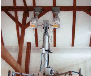

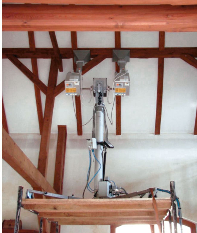

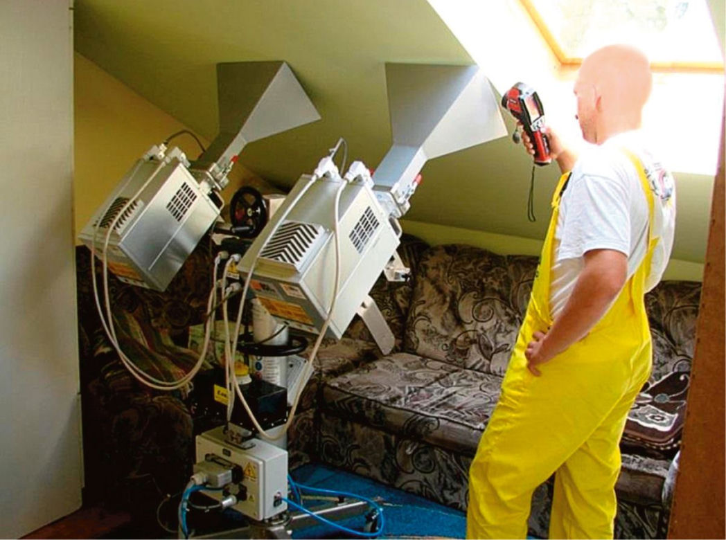

W wielu przypadkach zabiegi przygotowawcze można ograniczyć do minimum i pozostawić w pomieszczeniach całe wyposażenie

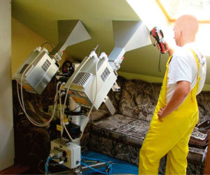

Aby poddać dezynsekcji krokwie ukryte w ocieplonej połaci dachu, nie trzeba demontować okładziny z płyt g-k. Za pomocą czujnika temperatury należy sprawdzać, jaką temperaturę osiąga drewno i metalowy stelaż

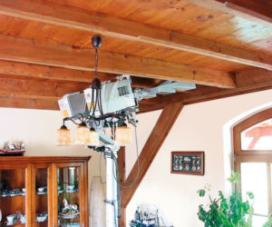

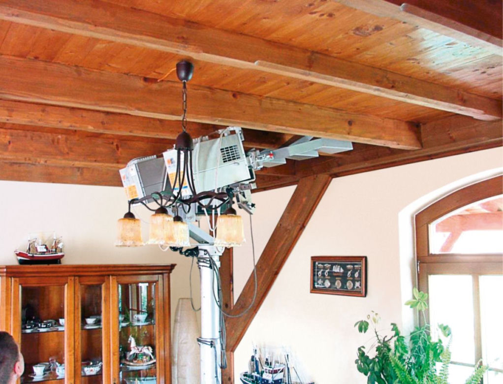

Urządzenia mikrofalowe są przydatne szczególnie do usuwania owadów (zwłaszcza spuszczela pospolitego) z wybranych elementów konstrukcji drewnianych

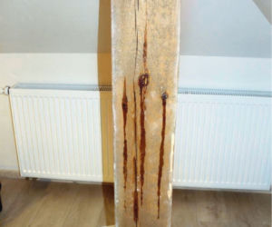

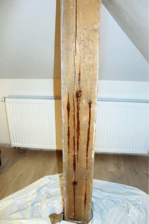

Skutkiem ubocznym silnego nagrzania mikrofalami drewna sosnowego mogą być wycieki żywicy z sęków
