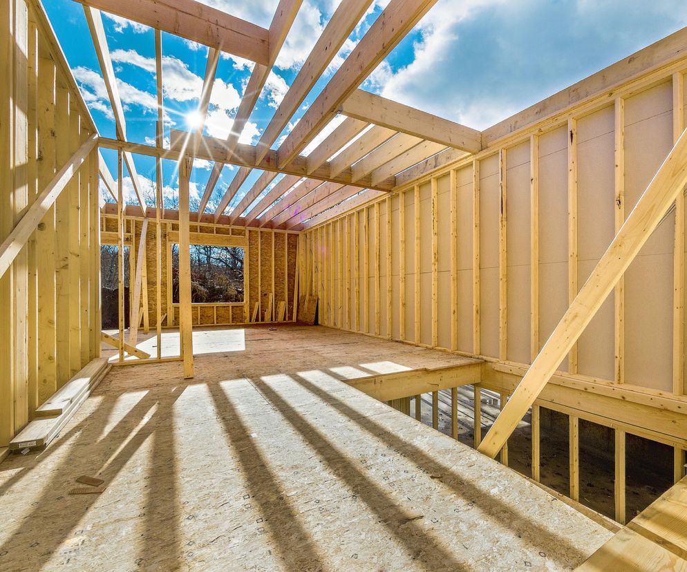

Domy szkieletowe, zwane potocznie kanadyjczykami, dawno już straciły urok nowości. Budowane są u nas od ponad 30 lat. Mimo to niektórzy wciąż podchodzą do tej technologii ze sporą dozą nieufności. Często dylemat: dom murowany czy drewniany, ucina argument punktujący podatność tego drugiego na ogień. Zastanawiać może jednak, że mimo iż boimy się „szkieletowców”, to jednocześnie nie mamy oporów przed wyposażaniem domów z bloczków bądź pustaków w drewniane schody, drewniane boazerie albo meble i podłogi z surowców drewnopochodnych (często w kontakcie z ogniem niebezpieczniejszych od drewna litego). Do tego inwestorzy wciąż ufają drewnianym więźbom, które przecież są również przykładem konstrukcji szkieletowej. Czy zatem fobia wobec domów z drewna ma racjonalne uzasadnienie? Czy nie ma dobrych metod na podniesienie bezpieczeństwa pożarowego domów szkieletowych? Jak to możliwe, że Szwedzi, Norwegowie lub Kanadyjczycy nie popadli jeszcze w ciężką nerwicę, mieszkając w domach, które lada chwila mogą stanąć w płomieniach?

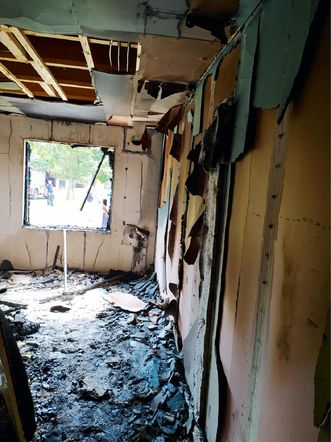

Zazwyczaj do zapłonu dochodzi wewnątrz budynku, a najczęstszą przyczyną jest albo nieostrożność domowników, albo awaria instalacji lub urządzeń elektrycznych. Zapewne więc pierwszym, co stanie w ogniu, są elementy wyposażenia domu. Wiele z nich po silnym rozgrzaniu zaczyna wydzielać toksyczne substancje, których wdychanie jest niebezpieczne dla zdrowia i życia. Część topi się, powodując kapanie płonących kropli. Materiały metalowe, o których z pewnością nie można powiedzieć, że są palne, w wyniku przekroczenia dopuszczalnej temperatury zaczynają tracić nośność i gną się jak plastelina. Oczywiście nastąpi to szybciej, jeśli nie mają ogniochronnej obudowy. Część produktów mineralnych, także nieulegających zapaleniu, może stracić spoistość i ulec uszkodzeniu lub zniszczeniu, gdy pożar trwa za długo. Dość szybko zapalają się nieosłonięte elementy z drewna, a te z nich, które pełnią funkcje konstrukcyjne, po pewnym czasie tracą nośność, łamią się i zawalają. Im więcej niezabudowanego drewna, tym pożar szybciej rozprawia się z konstrukcją. Jednak gdy drewno jest odpowiednio chronione, straż przeważnie zdąży ugasić ogień, zanim budynek zamieni się w ruinę. Niestety, nawet po niedużym pożarze czeka gruntowny remont, wielotygodniowe wietrzenie oraz wymiana wielu zniszczonych elementów wyposażenia na nowe. I nie ma przy tym znaczenia, w jakiej technologii dom był zbudowany.

Pachnący żywicą surowiec z pewnością jest materiałem palnym. Jednak drewno przeznaczone do kominka ma trochę inne właściwości niż tarcica konstrukcyjna. Ta powinna być czterostronnie strugana, bo taki zabieg pozbawia jej powierzchnię zadziorów, które działają jak mikrolonty. Aby jeszcze bardziej utrudnić płomieniom ich destrukcyjną misję, krawędzie belek i krawędziaków fazuje się, czyli ścina. Trzecim środkiem na zapalenie jest impregnacja, czyli nasączanie tarcicy substancjami zawierającymi sole, znacznie podnoszącymi odporność na działanie ognia.
Używane są do tego preparaty na bazie fosforanu amonu, siarczanu amonu, kwasu borowego. Największą skuteczność ma impregnacja ciśnieniowa zachodząca w specjalnych komorach. Wówczas impregnat wnika znacznie głębiej w strukturę drewna niż w rezultacie malowania czy nawet zanurzania w impregnacie.

Gdyby spojrzeć obiektywnie, domy szkieletowe nie powinny nazywać się drewnianymi, tylko wełnianymi. Izolacyjnej wełny mineralnej jest w nich bowiem więcej niż tarcicy. Wypełnia przestrzenie między słupkami, belkami i krokwiami. Umieszczana jest też między stalowymi profilami nośnymi lekkich ścian działowych oraz na rusztach stalowych, do których przykręcamy gipsowo-kartonową okładzinę sufitu podwieszanego. Wełna mineralna to produkt wytwarzany z surowców niepalnych: szkła lub kamienia. Stanowią one do 98% jej objętości. Płyty lub maty wełniane pozwalają więc bardzo skutecznie powstrzymać ogień grożący konstrukcjom drewnianym. Wełna skalna wytrzymuje temperaturę dochodzącą do 1000oC, a szklana do 700oC. Trzeba jednak wiedzieć, że środki zlepiające ich włókna zdolne są pełnić swoją funkcję, tylko dopóki temperatura nie przekroczy 250oC. W sprzedaży są jednak specjalne wełniane płyty do zabezpieczeń przeciwpożarowych, gęstsze niż pozostałe i zawierające mniej lepiszcza.
