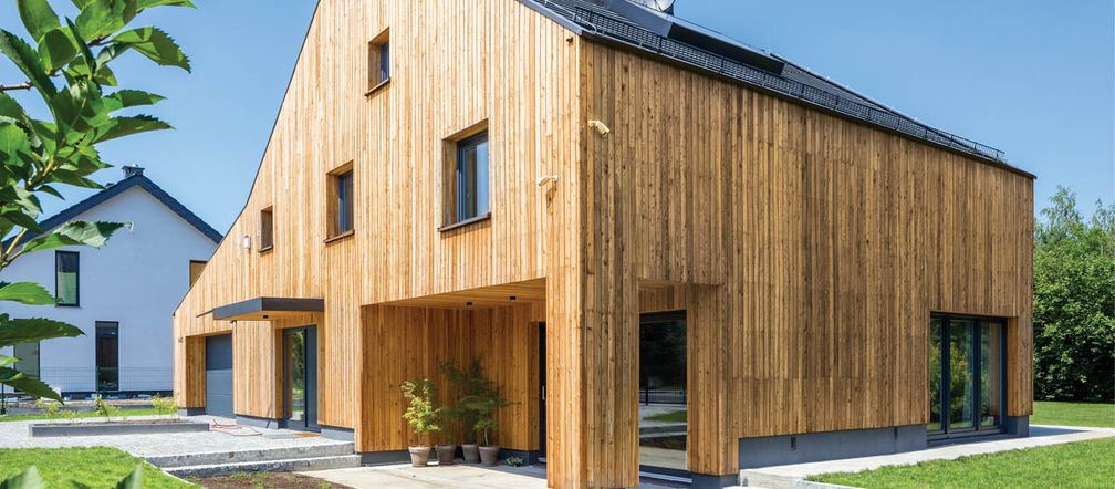

Sucha elewacja z desek
Autor: MARCIN CZECHOWICZ, projekt: +48 PRAC OWNIA PROJEKTOWA Deski – osłaniają ocieplony mur i dają miłe złudzenie, że dom jest drewniany. Mocuje się je do rusztu przytwierdzonego uprzednio do ściany
Budowę elewacji wentylowanej zaczyna się od montażu rusztu. Powstaje on z desek lub specjalnych systemowych listew. Między elementami rusztu układa się płyty z wełny lub styropianu. Z reguły nie używa się tu kleju. Płyty wymagają jedynie kołkowania (a i to nie zawsze). Deski, kształtki, panele lub płyty przytwierdza się do rusztu gwoździami, wkrętami albo specjalnie opracowanymi łącznikami, charakterystycznymi dla danego systemu. Między okładziną a ociepleniem pozostawiana jest szczelina, zapewniająca wentylację. Dzięki niej spod elewacji usuwana jest wilgoć.

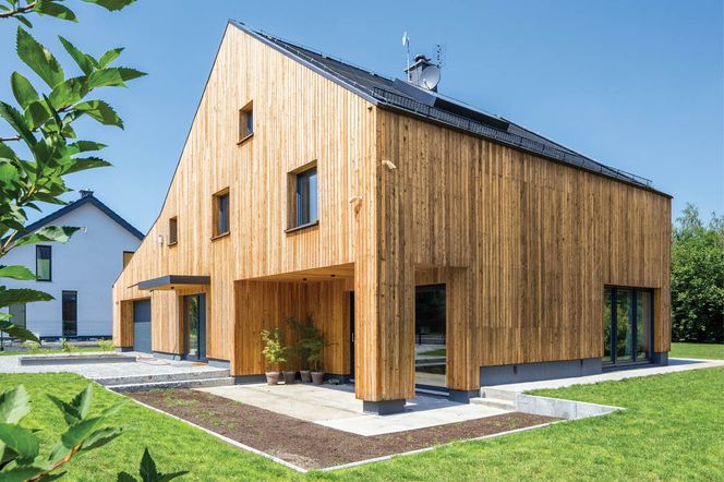

Elewacja wentylowana z desek
Drewno zawsze wzbogaca wygląd elewacji, dlatego często stosowane jest tylko jako estetyczny dodatek do tynku. Wykańcza się nim wybrane fragmenty ścian lub ściany szczytowe, w przypadku budynków ze skośnymi dachami. Oczywiście można też wszystkie ściany, od dołu do góry, zadeskować. Deski elewacyjne powstają przeważnie ze świerku, sosny lub modrzewia. Popularne jest drewno syberyjskie, z racji większej gęstości spowodowanej mniejszymi rocznymi przyrostami. W naszym łagodnym klimacie drzewa rosną szybciej i przyrosty są większe, co widać na przekroju po grubości słojów. Na elewacje stosuje się deski grubości 1,8-3 cm, zwane szalówkami. Przeważnie są specjalnie obrobione – mają pióra lub wpusty albo wgłębienia umożliwiające montaż na tak zwaną przylgę. Do kupienia są też deski, które nie widziały lasu. To podłużne elementy z włóknocementu mające wytłoczony wzór naśladujący fakturę drewna. Ich grubość wynosi 10 mm, szerokość 19 cm, a długość ponad 3,5 m. Deski montuje się pionowo, poziomo lub po skosie, w zależności od zamierzonego efektu wizualnego. Można je też przytwierdzać tak, by górne zachodziły na dolne, co daje na elewacji dodatkowy efekt cieniowania. Obróbki otworów okiennych i drzwiowych, a czasem też narożniki lub łączenia między kondygnacjami robi się z prostych lub profilowanych (czasem nawet rzeźbionych) listew.
