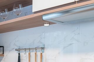

Czujki autonomiczne – czujnik czadu, czujnik dymu, czujnik ciepła
W przypadku zagrożeń związanych z zatruciem czadem, wybuchem gazu czy pożaru o wielkości zniszczeń (a często uniknięciu tragedii) decyduje szybkość reakcji. Może się bowiem zdarzyć, że niebezpieczeństwo pojawi się, gdy domownicy śpią albo przebywają w części domu oddalonej od jego źródła. Zanim zorientują się, że dzieje się coś niepokojącego, zniszczenia mogą być już poważne i nieodwracalne. Dlatego podstawą bezpieczeństwa w domu są urządzenia takie jak czujnik dymu, czujnik czadu czy czujnik ciepła.
Czujki reagujące na pojawienie się dymu w zależności od rodzaju mogą uaktywniać się, gdy pojawia się ogień, a ilość dymu jest niewielka (jonizacyjne), albo wykrywać widoczny dym (optyczne) lub szybko wzrastającą temperaturę (ciepła). Najpełniej zabezpieczają czujki z kilkoma rodzajami sensorów, na przykład dymu i ciepła. Wykrywają pojawienie się dymu zanim jego stężenie zacznie zagrażać zdrowiu.
Dużą grupę stanowią detektory do monitorowania stężenia gazów wybuchowych, tlenku węgla i czynników chłodniczych (freonów, występujących w klimatyzatorach i pompach ciepła) oraz gazów usypiających, takich jak chloroform, a także wykrywaniu pojawienia się dymu. Choć z zewnątrz detektory te wyglądają podobnie (w obrębie modeli jednego producenta), to są wyspecjalizowane – służą do wykrywania różnych substancji, co można odczytać na tabliczkach znamionowych umieszczonych na ich obudowie. Dobiera się je w zależności od zagrożeń, jakie mogą wystąpić w domu, i mogą to być: czujniki gazu ziemnego (metanu), propan-butanu (LPG), tlenku węgla (CO), freonów (HFC).
Do wyboru są też detektory wykrywające więcej niż jeden rodzaj gazu, na przykład tlenek węgla i metan albo tlenek węgla i propan-butan. Niekiedy potrzebne są różne rodzaje detektorów dla zapewnienia pełnego bezpieczeństwa.
Warto przy tym pamiętać, że detektory tlenku węgla nie mogą być stosowane do ochrony przeciwpożarowej, bo nie wykrywają dymu i ognia. Nie wykryją też gazów palnych, w tym wybuchowych.
Z kolei detektor gazu ziemnego nie powinien być stosowany do monitorowania stężenia propan-butanu i odwrotnie, bo nie będzie spełniał swojej funkcji.
Detektory mają wbudowane sygnalizatory świetlne i dźwiękowe. Mogą być bezprzewodowe oraz zasilane przewodowo napięciem 230 V. Wówczas dołączony jest do nich fabrycznie kabel, który podłącza się na stałe do instalacji elektrycznej (miejsce połączenia to puszka rozdzielcza). Ważne jest przy tym, aby obwód elektryczny, do którego podłączany jest detektor, był wyposażony w odłącznik obu biegunów zasilania sieciowego. Niektóre wersje detektorów mogą być przystosowane do zasilania niskim napięciem 12 V, a także wyposażone w awaryjne zasilanie z akumulatora.
Do zalet czujników bezprzewodowych należy ich łatwy montaż. Można się na nie zdecydować praktycznie w dowolnym momencie, już po zamieszkaniu.
Do czujnika można dodatkowo podłączyć urządzenia zewnętrzne, takie jak syrena alarmowa, wyjście impulsowe do sterowania zaworem odcinającym gaz, wyjście przekaźnikowe do sterowania elektrozaworami lub wentylatorami.

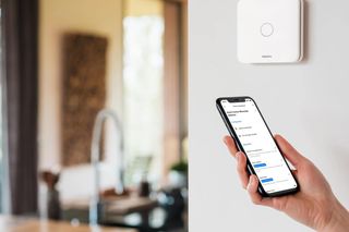

Czujki w systemie i z aplikacją
Detektory mogą być częścią systemu alarmowego lub inteligentnego zarządzania budynkiem. Wówczas informacje o zaistniałym zagrożeniu pojawiają się na manipulatorze takiego systemu, a także w aplikacji mobilnej, z której zazwyczaj też się korzysta, gdy w domu jest rozbudowana automatyka. Dodatkowo system sam podejmuje działania mające na celu wyeliminowanie zagrożenia, na przykład gdy wykryje zwiększone stężenie tlenku węgla w pomieszczeniu, automatycznie uchyla się okno lub zwiększa intensywność wentylacji. Dodatkowo informacje o zagrożeniu mogą trafić nie tylko do nas, ale też odpowiednich służb, gdy ustawimy wcześniej taką opcję. Jeśli niebezpieczeństwo minie, taka informacja również do nas trafia przez aplikację, jest to więc bardzo wygodne.
