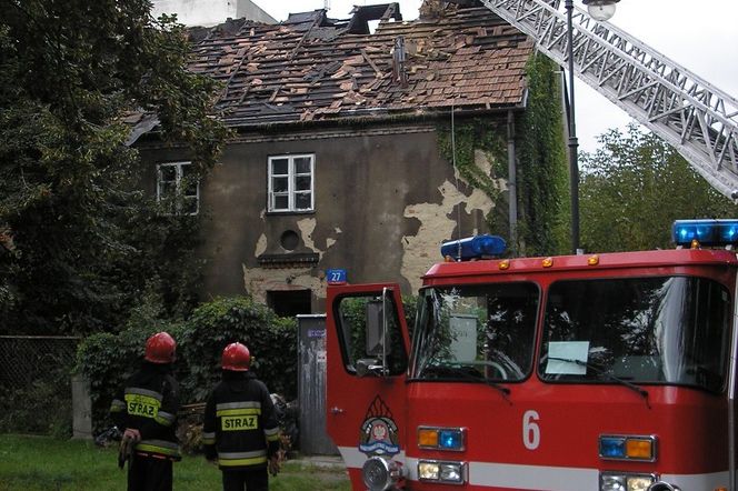

Pożar domu
Autor: Andrzej T. Papliński Pożar może szybko zniszczyć dorobek życia, warto więc chronić dom przed tym zagrożeniem
Przepisy przeciwpożarowe, poza określaniem odległości bezpiecznych od innych budynków oraz specjalnych warunków dla zbiorników zewnętrznych z gazem, nie formułują szczególnych wymagań wobec budynków mieszkalnych, a już praktycznie nie wchodzą z wymaganiami do ich wnętrz. Tym samym bezpieczeństwo w naszych domach zależy głównie od nas samych. Dlatego poniższe informacje to szereg rad jak uniknąć pożaru w domu lub mieszkaniu, a nie nakazów. Skorzystanie z nich jest dobrowolne, ważne, żeby przed, a nie po szkodzie.
Warto zdawać sobie sprawę z tego, że każde spalanie warunkowane jest jednoczesnym wystąpieniem: materiału palnego, tlenu i energii. Jeśli korzystamy z zalet ognia otwartego, musimy mu zapewnić dopływ tlenu. Jego brak nie oznacza, niestety, natychmiastowego zgaśnięcia płomienia, lecz dalsze spalanie, tylko zamiast dwutlenku węgla powstaje wtedy tlenek węgla. To jeszcze nie pożar, ale już bardzo niebezpieczna dla życia sytuacja. Nawet posiadanie czujki dymu niekoniecznie może zabezpieczyć nas przed tym zjawiskiem – czujka dymu wykrywa cząstki dymu, a tlenek węgla dymem nie jest. Tam, gdzie w przestrzeni domu pali się w piecu, kominku, kozie, czy nawet piecu gazowym czy olejowym z otwartą komorą spalania, a zwłaszcza w przypadku gazowych podgrzewaczy wody w łazienkach, czujniki tlenku węgla (czadu) nie są wydatkiem zbędnym, a koniecznym. Ratują życie.
Jest wyraźna różnica między niegaszonymi pożarami domów murowanych i drewnianych: budynki murowane się wypalają, a drewniane płoną w całości. Zdarza się, że pożar w budynku murowanym sam gaśnie w jednym zamkniętym pomieszczeniu, gdy zużyje cały dostępny tlen. W budynkach drewnianych to się nie zdarza, gdyż nigdy nie są tak szczelne, jak murowane.
