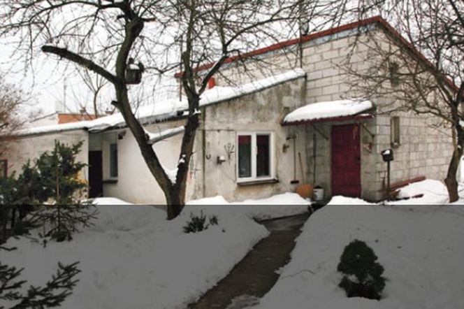

Zatrucie tlenkiem węgla miało miejsce w Żyrardowie w styczniu 2010 roku, gdzie w wyniku zaczadzenia zginęła cała rodzina – rodzice i dwie córki, 18-letnia i 8-miesięczna. Tlenek węgla wydostał się z kotła gazowego w łazience. W domu brakowało otworów nawiewnych, a wentylacja grawitacyjna była źle wykonana. Zabrakło powietrza – dlaczego właśnie tej nocy? Czynnikiem sprawczym mógł być silny wiatr – powstało podciśnienie, zmniejszyła się wydajność wentylacji grawitacyjnej – powietrze nie dopływało do wnętrza, a wiatr mógł zawrócić spaliny.
