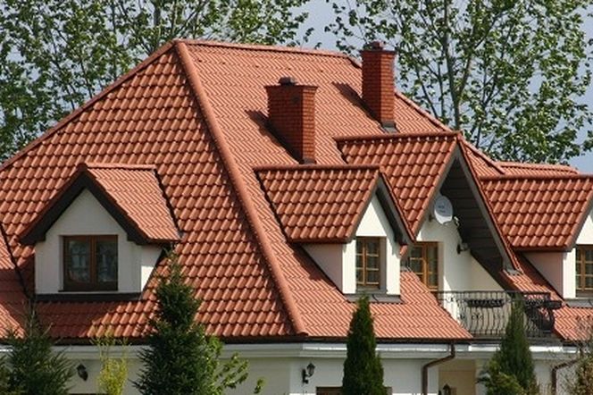

Budowa komina: jak wysoko na dachu
Jak wysoko? Wysokość wystającej ponad dach części komina nie może być dowolna. Często komin musi być wyższy, niż byśmy sobie tego życzyli ze względów estetycznych. Wszystko po to, by zapewnić właściwy ciąg, czyli optymalne warunki do usuwania z pomieszczeń spalin, dymu i powietrza wentylacyjnego. Wylot komina powinien więc znajdować się:
  • na dachach o kącie nachylenia do 12o - co najmniej 60 cm ponad poziomem kalenicy lub nad attyką, gdy dach jest zagłębiony;
  • na dachach z pokryciem łatwo palnym (strzecha, gont drewniany) i o kącie nachylenia większym niż 12o - co najmniej 60 cm powyżej kalenicy domu;
  • na dachach z pokryciem trudno zapalnym, niezapalnym lub niepalnym (dachówka bitumiczna, blacha, dachówka ceramiczna) i o kącie nachylenia większym niż 12o - 30 cm nad powierzchnią dachu przy odległości poziomej od obudowy komina do powierzchni dachu przynajmniej 1 m.
Gdy komin znajduje się obok przeszkody, która może zaburzać ciąg, jego wylot musi się znajdować:
  • ponad płaszczyzną wyprowadzoną pod kątem 12o w dół, mierząc od najwyższej części przeszkody - gdy komin znajduje się od 3 do 10 m od niej;
  • co najmniej na poziomie górnej krawędzi przeszkody - kiedy komin jest usytuowany w odległości od 1,5 do 3 m od niej;
  • minimum 30 cm powyżej krawędzi przeszkody - gdy komin jest wybudowany w odległości mniejszej niż 1,5 m od niej.
Budowa komina: czapka kominowa i nasada
Czapka kominowa - jej zadaniem jest ochrona przewodów kominowych przed opadami atmosferycznymi. Najczęściej wykonuje się ją z betonu (co najmniej klasy B15) zbrojonego prętami stalowymi o średnicy 6 mm. Czapka kominowa powinna wystawać poza obrys komina po kilka centymetrów z każdej strony, tworząc tak zwane kapinosy. Muszą w niej być otwory wylotowe przewodów dymowych i spalinowych (wentylacyjne mają wyloty z boku komina). Pod warstwą betonu układa się izolację z papy asfaltowej.
Nasada kominowa jest przydatna, ale niekonieczna. Nawet w odpowiednio dobranych kominach w pewnych okolicznościach (na przykład w rejonach, gdzie często wieje silny wiatr lub w sąsiedztwie wysokich drzew albo ścian budynków) mogą wystąpić problemy z zapewnieniem dostatecznego ciągu kominowego. Wtedy na przewodzie warto zamontować nasadę kominową.
