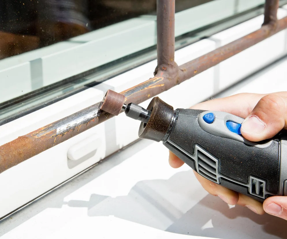

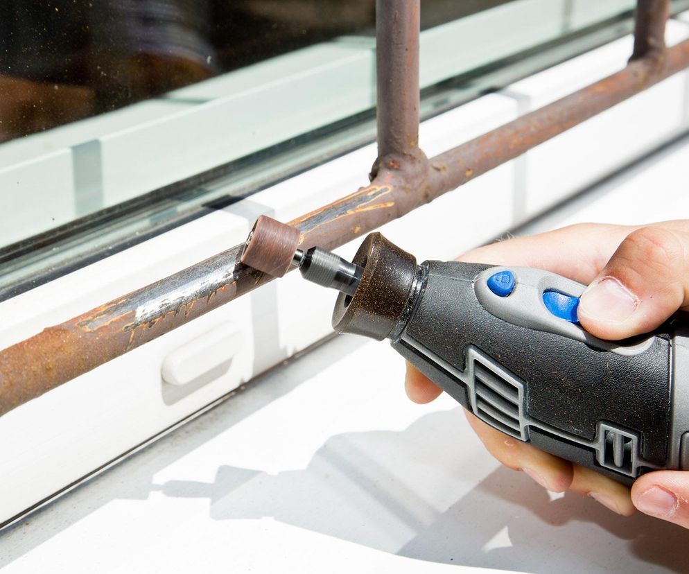

Przy usuwaniu rdzy i rdzawych przebarwień sprawdzi się także ROSTEN. W przypadku większych obiektów, z których chcemy usunąć rdzę, używanych w domu lub ogrodzie (np. taczki, narzędzia, sprzęt, betoniarka, przyczepka) najefektywniejszym sposobem będzie skorzystanie z usług firmy oferującej piaskowanie. Dzięki temu nawet najbardziej zardzewiałe powierzchnie mogą odzyskać błysk. Metalowe pręty i elementy o nieregularnej powierzchni można także oczyścić używając wiertarki z zamontowaną ściernicą szczotkową. Trzeba jednocześnie pamiętać, że inwazyjne sposoby czyszczenia (papier ścierny, ściernica, szczotka druciana) mogą powodować rysowanie powierzchni metalu.
