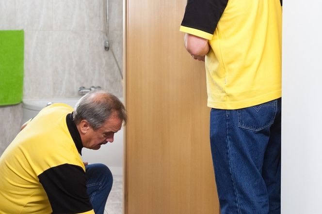

Przygotowanie do smarowania zawiasów
Aby dostać się do wnętrza zawiasów skrzydło drzwi trzeba unieść, aby mogły się one rozsunąć. Żeby nie przytrzymywać skrzydła w czasie smarowania podsuwa się pod nie listewkę. Ponieważ będzie używany brudzący smar, podłogę pod drzwiami zabezpiecz płachtą folii. Zobacz instrukcję wideo jak smarować zawiasy w drzwiach.
Zawiasy drzwiowe do przeglądu. Czym i jak je smarować?
Prosty sposób na skrzypiące drzwi
Doraźnie smarowanie zawiasów drzwi sprowadza się do 4 prostych czynności:
  1. uniesienia drzwi w celu rozsunięcia zawiasów;
  2. wprowadzenia środka smarującego w powstałą szczelinę;
  3. wytarcia nadmiaru smaru, jeżeli wprowadziliśmy go za dużo i spłynął po zawiasach;
  4. opuszczenia drzwi i wykonania nimi kilku ruchów (zamknij-otwórz) w celu lepszego rozprowadzenia smaru.
Smarowanie zawiasów można też wykonać bez podnoszenia drzwi, ale wtedy lepiej użyć preparatów o dobrych właściwościach penetrujących, np. WD-40. Takie środki znacznie lepiej wnikają w szczeliny, wypierają wilgoć, a po odparowaniu tworzą cienką warstwę smarującą. Do opakowania preparatu zwykle dołączona jest cienka rurka, więc łatwo wstrzykniemy smar w trudno dostępne miejsca.
Przy smarowaniu skrzypiących drzwi należy zwrócić uwagę na dwie sprawy:
  • drzwi przy unoszeniu jeżeli zostaną za mocno szarpnięte do góry, mogą się zsunąć z zawiasów. Ponowne założenie będzie kłopotliwe, ponieważ należy jednocześnie nałożyć zawias dolny i górny. Jest to czynność trudna do wykonania dla jednej osoby.
  • trzeba być przygotowanym na szybkie wytarcie nadmiaru smaru, gdyby spływał po zawiasach. Dobrze jest rozłożyć pod drzwiami kawałek folii, żeby zabezpieczyć podłogę i mieć przygotowaną szmatkę lub papierowy ręcznik. Im rzadszy będzie smar, tym więcej może go spłynąć.
