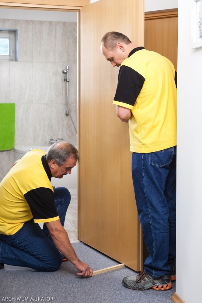

Skrzypiące drzwi: smarowanie zawiasów krok 1
Przed smarowaniem musimy podnieść drzwi. Jedna osoba pociąga za klamki do góry, a druga podkłada pod drzwi przygotowaną wcześniej listewkę. Należy uważać, aby nie szarpnąć ich za mocno, bo wtedy spadną z zawiasów i trzeba je będzie z powrotem zakładać
Źródło: Kalbar

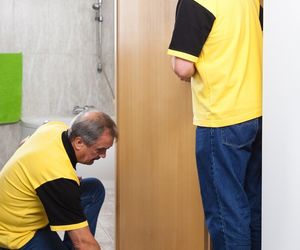

Skrzypiące drzwi: smarowanie zawiasów krok 2
Jeśli nie mamy pomocnika, też sobie poradzimy. Trzeba unieść drzwi za klamki i wsunąć pod nie listewkę nogą
Źródło: Kalbar

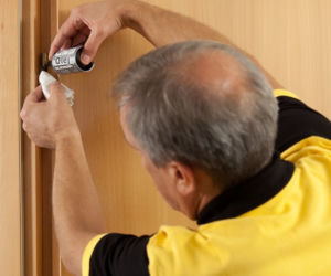

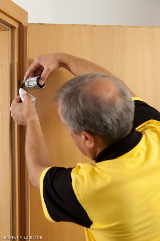

Skrzypiące drzwi: smarowanie zawiasów krok 3
Smarujemy górny zawias. Jeżeli nadmiar smaru spłynie lub zacznie kapać, zbieramy go szmatką
Źródło: Kalbar

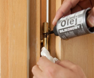

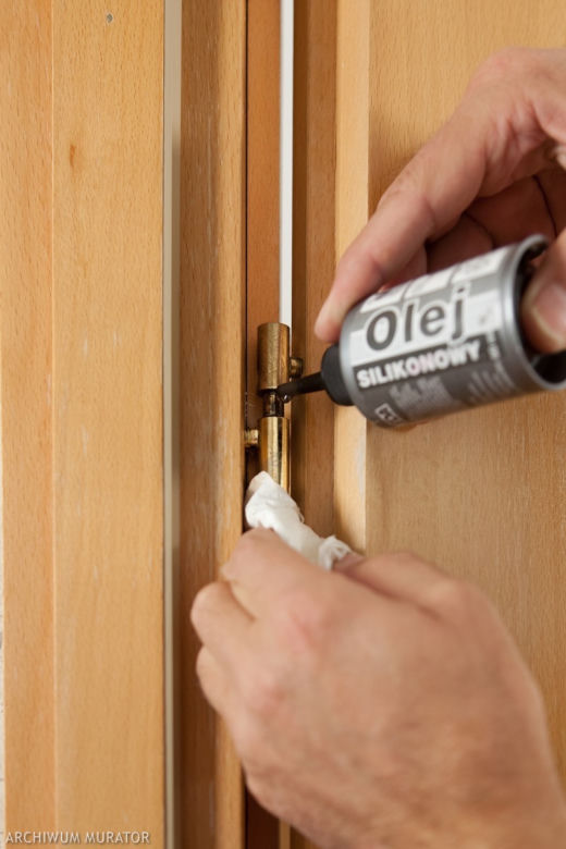

Skrzypiące drzwi: smarowanie zawiasów krok 4
Teraz smarujemy dolny zawias. W szczelinę powstałą w zawiasie po uniesieniu drzwi wprowadzamy smar. Pod spodem podkładamy szmatkę, aby smar nie kapał na podłogę
Źródło: Kalbar

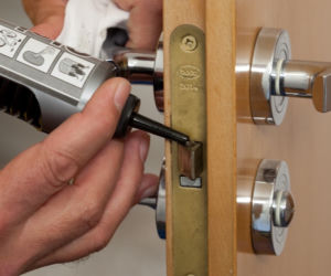

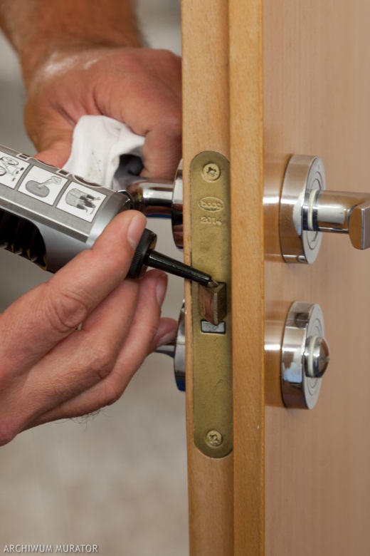

Skrzypiące drzwi: smarowanie zawiasów krok 5
Przy okazji można także nasmarować widoczne elementy zamka drzwi. Naciskamy klamkę i nakładamy środek smarujący, jednocześnie poruszając klamką, aby go lepiej rozprowadzić
Źródło: Kalbar

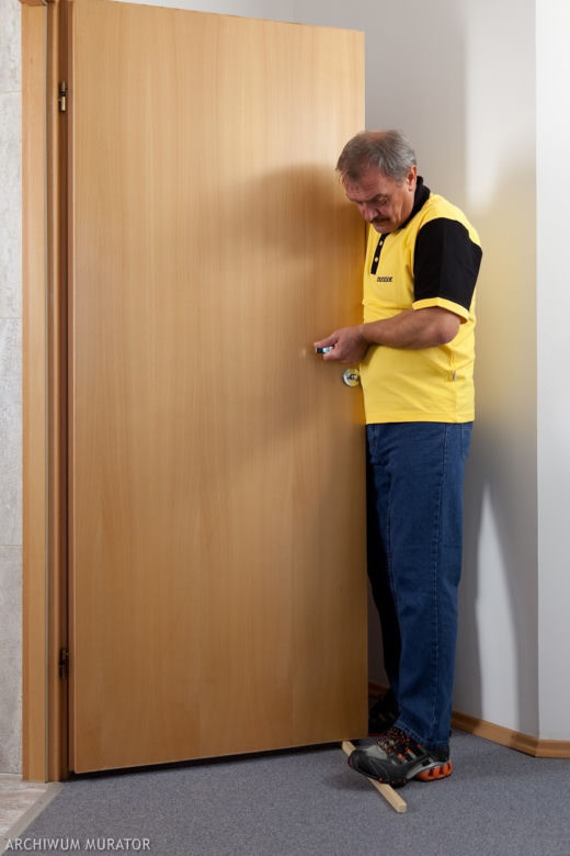

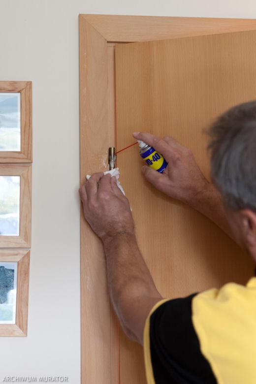

Skrzypiące drzwi: smarowanie zawiasów krok 6
Do zlikwidowania skrzypienia zawiasów można użyć także preparatu WD-40. Ponieważ ma on między innymi właściwości penetrujące, można go zastosować bez konieczności uniesienia drzwi
Źródło: Kalbar
