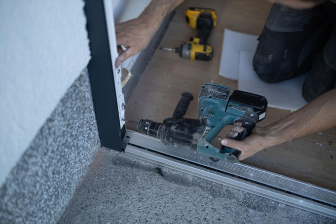

Próg drzwi
Autor: Oksana Aksenova/ Getty Images
