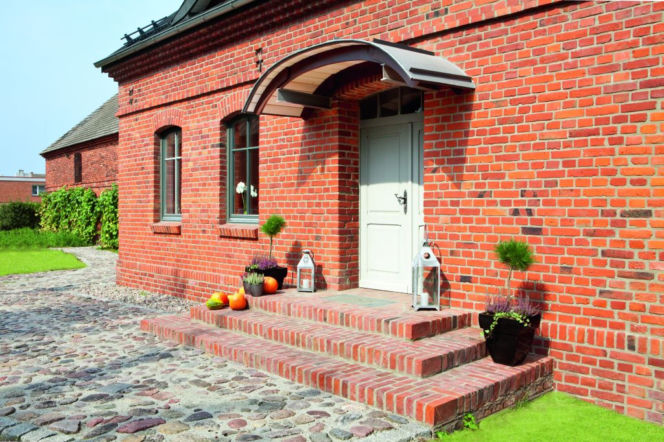

montaż drzwi w ścianie ceglanej
Autor: Małgorzata Góra Prawidłowe zamontowanie drzwi zewnętrznych to warunek ich trwałości, wygody użytkowania i zachowania właściwej termoizolacyjności. W przeciwnym razie mogą się źle otwierać i zamykać, wypaczyć oraz przepuszczać do wnętrza zimne powietrze i wilgoć
Po zainwestowaniu w ciepłe drzwi wejściowe powinniśmy zadbać o odpowiednie osadzenie ościeżnicy. Zazwyczaj ustawia się ją w zewnętrznym licu ściany i wybiera tzw. ciepły montaż, przez fachowców nazywany warstwowym. Polega on na osłonięciu styku drzwi ze ścianą taśmami izolacyjnymi, które regulują przepływ pary wodnej i zapobiegają gromadzeniu się jej w warstwie izolacji termicznej wypełniającej przestrzeń między ramą a murem. Tą izolacją może być zarówno piana, jak i taśma rozprężna. Rodzaj i rozstaw łączników mechanicznych, dzięki którym drzwi będą stabilnie osadzone w przegrodzie, powinno się dobrać do rodzaju muru, ciężaru drzwi i materiału, z którego jest zrobiona ościeżnica.

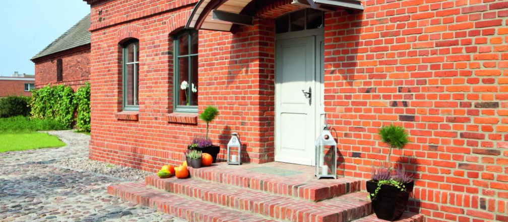

drzwi wejściowe otwierane na zewnątrz
Autor: Piotr Mastalerz, projekt: Dariusz Jan Bodzioch / PBPA PROJEKT Drzwi zewnętrzne należy zabezpieczyć przed bezpośrednim oddziaływaniem opadów atmosferycznych. To szczególnie ważne, jeśli wybierze się drzwi otwieranych na zewnątrz
