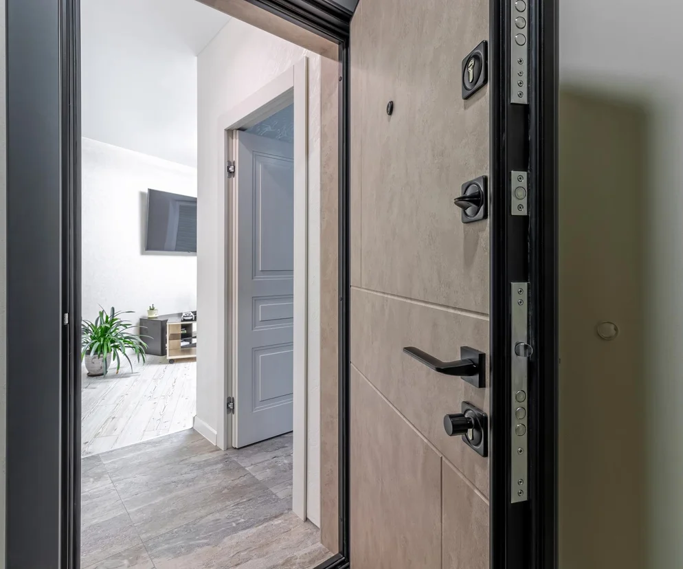

Autor: Deekens/ Getty Images Okucia do drzwi wpływają na ich klasę odporności na włamanie. Wymagania stawiane okuciom do drzwi o podwyższonej odporności na włamanie są określone w odpowiednich normach.

Okucia do drzwi zewnętrznych, stosowanych zarówno w domach jak i w budownictwie jednorodzinnym, powinny być starannie dobrane, tak aby drzwi stanowiły barierę trudną do sforsowania przez włamywaczy. Należy przy tym zapewnić odpowiednie rozwiązania konstrukcyjno-materiałowe. Dotyczy to skrzydła i ościeżnicy oraz współpracujących z nimi okuć do drzwi. Barierę stanowią drzwi o zwiększonej odporności na włamanie, wyposażone w odpowiedniego rodzaju okucia do drzwi, z których najistotniejszą rolę pełnią:
  • zawiasy,
  • zamki,
  • wkładki bębenkowe,
  • tarcze drzwiowe, zwane popularnie szyldami.
