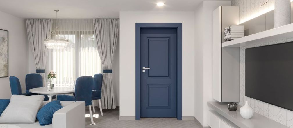

Autor: Pol-Skone/ Materiały prasowe Ościeżnica stanowi nie tylko element montażowy drzwi, lecz wpływa także na ich wygląd
Na wybór rodzaju ościeżnicy mają wpływ względy techniczne, czyli grubość ściany, w której będąosadzane drzwi, położenie otworu drzwiowego (bliskość sąsiednich ścian, elementów stałej zabudowy), a także sposób wykończenia krawędzi skrzydła drzwiowego (proste, przylgowe). Oferta rynkowa obejmuje ościeżnice stałe, regulowane i ukryte, a wśród nich rozwiązania przylgowe i bezprzylgowe. Ościeżnicę trzeba zgrać z rodzajem skrzydła. Gdy decydujemy się na tradycyjne skrzydło z przylgą, wtedy należy dobrać też ościeżnicę z przylgą.
Ościeżnica składa się z 3 belek: poziomej u góry oraz 2 pionowych – zamkowej i zawiasowej. W zamku drzwi się rygluje, a zawiasy służą do powieszenia skrzydła i poruszania nim. Od jakości i trwałości ościeżnicy zależy długie i sprawne użytkowanie drzwi. Nie bez znaczenia również jej estetyka. Ościeżnica wraz z otaczającymi ją opaskami nadają ostateczny wyraz drzwiom.
Producenci drzwi oferują ościeżnice metalowe lub drewniane. Każdy rodzaj ma swoje zalety i wady.

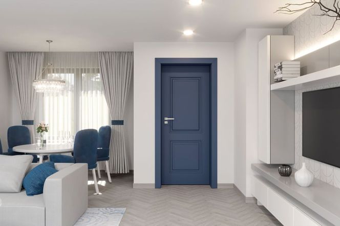

Autor: Pol-Skone/ Materiały prasowe Ościeżnica zwykle jest dopasowana do wzoru skrzydła, ale może też być zestawiona kontrastowo
