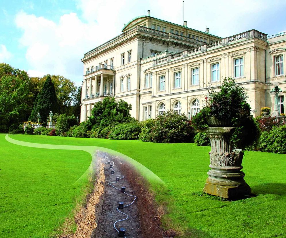

Podziemne sensory
Autor: ATLINE/ Materiały prasowe Niewidzialną barierą czyhającą na złodziei jest system sensorów połączonych przewodem, zakopanych pod ziemią. Sensory reagują na wstrząsy wywoływane podczas chodzenia

  • Sejsmiczne czujniki ruchu
Takie bariery umieszcza się je około 60 cm pod powierzchnią ziemi. Mogą mieć postać kabla lub sensorów połączonych przewodem. Sensory rozmieszcza się co kilkadziesiąt centymetrów. Odbierają drgania wytwarzane podczas chodzenia. Zaprogramowane są na drgania o konkretnym natężeniu, więc nie zareagują na lekkie kroki psa lub kota. Kable i sensory nie wymagają okresowych przeglądów i konserwacji.
