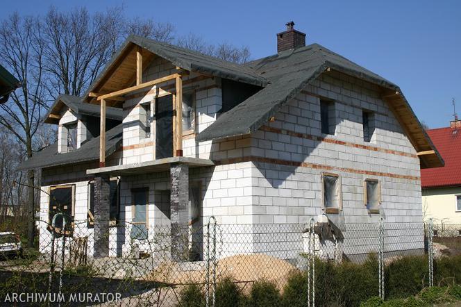

Ogrodzenie z siatki metalowej
Autor: Mariusz Bykowski Najprostsze i najtańsze ogrodzenie działki można zrobić z plecionej siatki metalowej

Sprawdzonym pomysłem na tanie ogrodzenie działki jest siatka ogrodzeniowa rozpięta na słupkach. Dużą zaletą jest to, że jest lekka, ale i trwała. Zależnie od upodobań można pozostawić ją samą albo wykorzystać dekoracyjnie. Ogrodzenie z siatki stanowi dobrą podporę dla roślin pnących albo mat wiklinowych, bambusowych lub wrzosowych. Może być również tłem dla żywopłotu. Po latach, zamiast niszczeć, tanie ogrodzenie z siatki będzie ozdobą ogrodu.
