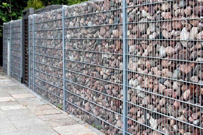

Gabion zbudowany jest z metalowych paneli, które tworzą kosz wypełniony w środku kamieniami lub bryłkami szkła. Druty ogrodzenia gabionowego wykonane są ze stali, która nie ulega odkształceniom i pokryta jest specjalną powłoką cynkową lub stopem cynku i aluminium, dzięki czemu nie ulega korozji.

Ogrodzenia gabionowe można budować z koszy ogrodzeniowych rozmaitej wielkości. Docierają na plac budowy w postaci pojedynczych paneli tworzących ściany i na miejscu są skręcane śrubami. Ich szerokość waha się od 15 do 50 cm, wysokość od 20 do 260 cm, a długość od 30 do 300 cm. Dzięki tak różnym rozmiarom można z nich budować pełne przęsła lub tylko cokoły i słupki ogrodzeniowe. Kosze powstają ze stalowych ceowników oraz prętów grubości 4,8-5,5 mm, które tworzą oczka o standardowej wielkości 5 x 20 cm (ale można też zamówić kosze o innych wymiarach oczek).

Kosz ustawia się na ławie fundamentowej grubości 20-30 cm lub na podbudowie z zagęszczonego kruszywa. Do ustabilizowania ogrodzenia służą słupki metalowe, które osadza się w fundamencie betonowym. Oferowane są też słupki ze stalowymi stopami, które przykręca się do fundamentu starego ogrodzenia. To bardzo wygodne w przypadku remontu ogrodzenia, ale jego fundament nie może być uszkodzony. Do słupków kosze mocuje się różnego rodzaju łącznikami. Następnie ściany kosza łączy się stężeniami z drutu albo kształtek metalowych. Rozmieszcza się je równomiernie co 30-50 cm. Najlepiej robić to etapami. Po umieszczeniu dwóch rzędów stężeń kosz częściowo wypełnia się kamieniami, mocuje kolejne stężenia, kładzie kamienie – i tak aż do całkowitego wypełnienia kosza. Kamienie należy sypać przez tubę ze sztucznego tworzywa lub rękaw ze sztywnej tkaniny. Zapobiegnie to uszkodzeniu powierzchni metalowych elementów. Następnie warto poprawić ich ułożenie, by odstępy między nimi były jak najmniejsze.
