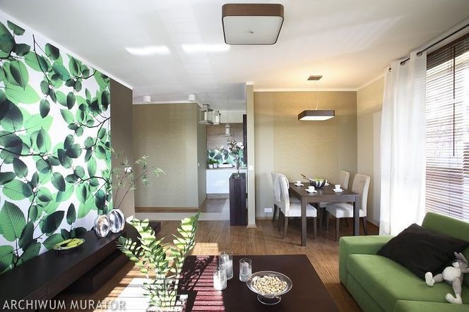

System alarmowy w wykończonym domu
Autor: Michał Przeździk Po zainstalowaniu tradycyjnego, przewodowego alarmu w tak wykończonym wnętrzu konieczne byłyby remont ścian i solidne porządki. Montaż elementów bezprzewodowego systemu może się odbyć bez takich kłopotów

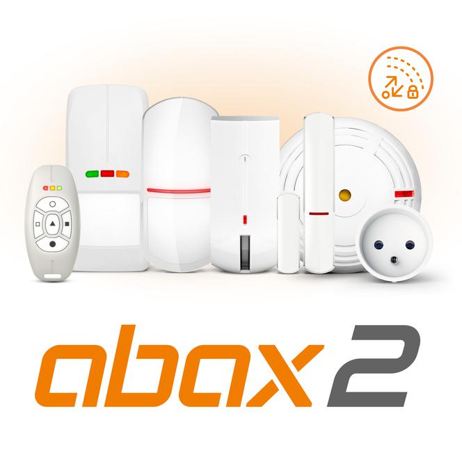

Co wchodzi w skład systemów współdziałających z centralką alarmową?
Elementy systemów bezprzewodowych są podobne jak w układach przewodowych. Są to:
  • centralka alarmowa z klawiaturą;
  • manipulator (opcjonalnie);
  • czujniki ruchu;
  • czujniki kontaktronowe;
  • sygnalizatory optyczne i akustyczne;
  • pilot (opcjonalnie).
W skład systemu mogą wchodzić także czujki wykrywające zagrożenie pożarowe.
Przekaz sygnałów z czujników do centralki odbywa się drogą radiową. Czujniki mają własne baterie zasilające, centralka jest zwykle wyposażana w zasilacz przyłączany do instalacji 230 V i przystosowany do współpracy z baterią centralki służącą do jej zasilania w razie zaniku napięcia w instalacji elektrycznej.
