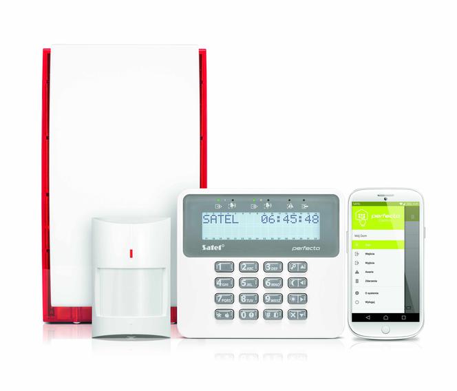

Fachowa nazwa systemów ostrzegawczych to SSWiN – system sygnalizacji włamania i napadu. Odnosi się ona do instalacji – kablowej lub bezprzewodowej – mającej zidentyfikować obecność intruza w domu lub na posesji, uruchomić sygnał alarmowy oraz powiadomić o zdarzeniu właściciela nieruchomości i centralę monitoringu firmy ochroniarskiej, jeśli podpisaliśmy z nią umowę.
System sygnalizacji włamania i napadu składa się z:
  • centralki (urządzenia koordynującego jego pracę),
  • sygnalizatora (syreny alarmowej),
  • rozmaitych czujników reagujących na różne bodźce i informujących o tym centralkę,
  • dodatkowych komponentów, służących np. do komunikowania się ze smartfonami mieszkańców domu.
System SSWiN nie zastąpi policjanta i sam nie schwyta złodzieja, ale zdoła najszybciej, jak to możliwe, wszcząć procedurę alarmową oraz zawiadomić wyznaczone osoby lub służby.
