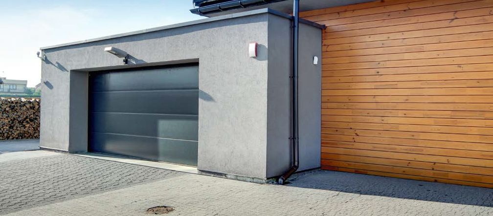

Inwestorzy najczęściej decydują się na zainstalowanie alarmu bezprzewodowego wtedy, gdy mają problem z okablowaniem domu. Dotyczy to zarówno domów nowych, w których na etapie budowy pominięto system alarmowy, uznając go za zbędną inwestycję, jak i takich z rynku wtórnego, w których przed zasiedleniem nie jest planowany generalny remont. Bezprzewodowe systemy alarmowe są także dobrym rozwiązaniem, kiedy trzeba rozbudować istniejący w domu system przewodowy po to, by objąć ochroną na przykład zaadaptowane na cele mieszkalne poddasze, wolno stojący garaż czy składzik, w którym będą przechowywane sprzęty i narzędzia ogrodowe albo inne wartościowe przedmioty. Trzeba jednak zdawać sobie sprawę z tego, że rozbudowanie systemu przewodowego o elementy bezprzewodowe jest możliwe tylko wtedy, gdy ten pierwszy ma specjalne moduły komunikacji umożliwiające taką współpracę. Jeśli planuje się kiedykolwiek rozbudowę systemu przewodowego, trzeba od razu wybrać taki, który ma takie możliwości.

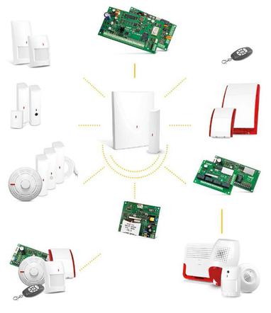

Elementy systemu alarmowego bezprzewodowego
Ponieważ bezprzewodowe systemy alarmowe cieszą się coraz większą popularnością, producenci stale pracują nad poprawieniem jakości transmisji radiowej i rozszerzają ofertę elementów, które mogą działać w takim systemie i zwiększać jego możliwości. Podstawą systemu bezprzewodowego, tak jak przewodowego, jest centralka alarmowa z klawiaturą. Mogą z nią współpracować manipulatory, czujniki ruchu, dymu, zalania, temperatury, kontaktrony, sygnalizatory optyczne i akustyczne (wewnętrzne i zewnętrzne), czujki ochrony obwodowej oraz piloty umożliwiające włączanie i wyłączanie systemu, ale także otwieranie bramy wjazdowej i garażowej lub sterowanie oświetleniem zewnętrznym. System bezprzewodowy jest układem zamkniętym, to znaczy, że składa się z takiej liczby i takiego rodzaju elementów, jakie zostały skonfigurowane przez producenta. Jednak w wielu przypadkach można do niego włączać elementy tradycyjnego systemu przewodowego (muszą mieć możliwość współpracy z obydwoma systemami). Ważnym elementem są moduły komunikacji GSM/GPRS lub moduły LAN zwiększające funkcjonalność systemu oraz umożliwiające sterowanie alarmem za pomocą urządzeń mobilnych, a także powiadamianie (właściciela domu, osób przez niego upoważnionych lub agencji ochrony) o zaistniałych próbach naruszenia systemu.
