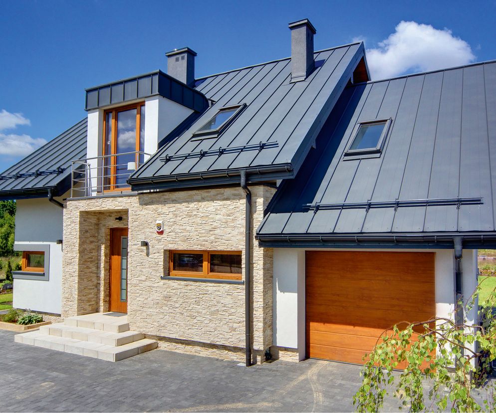

Ochrona domu przed włamaniem
Autor: Piotr Mastalerz Decydując się na budowę domu i wykończenie go w przyzwoitym standardzie, należy wliczyć w koszty zabezpieczenie go przed włamaniem i kradzieżą
Wielu złodziei rezygnuje więc z ataku, widząc, że dom jest dobrze chroniony, a jeśli nawet podejmują próbę włamania, dodatkowe zabezpieczenia często je udaremniają. Gdy zainwestujemy w dobrą ochronę domu, będziemy spokojniejsi.

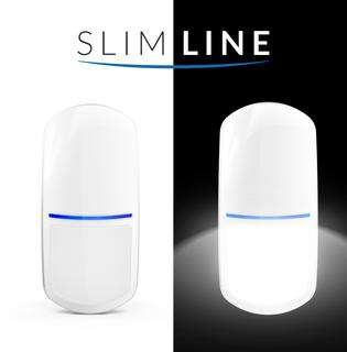

Ochrona domu: prosty system alarmowy - czujka ruchu PIR
Nawet najprostszy system alarmowy powinien wykrywać otwarcie drzwi do domu i poruszanie się intruza w miejscach, przez które musiałby przejść, żeby coś ukraść. Za minimum należy uznać montaż w tych miejscach czujek ruchu PIR. Wykrywają one zmiany natężenia promieniowania podczerwonego (cieplnego) i wysyłają do centrali alarmowej sygnał wywołujący alarm, gdy w pomieszczeniu znajdzie się nowy obiekt emitujący promieniowanie o natężeniu innym niż jego otoczenie, poruszający się z prędkością 0,2-2,5 m/s.
Główny problem przy wykonywaniu takiego systemu alarmowego polega na zapewnieniu niezawodnej reakcji na intruza przy jednoczesnej odporności na fałszywe alarmy wywoływane na przykład przez poruszające się zwierzęta. Wiele zależy od wyboru miejsca montażu czujki ruchu i dopasowania jej charakterystyki do warunków pracy, czyli od wiedzy i doświadczenia instalatora. Ale niewątpliwie ważne są też jakość i konstrukcja zastosowanych czujek.
Czujka ruchu: rodzaje
Czujki PIR różnią się optyką. Trzeba ją dopasować do kształtu chronionego obszaru. Może być:
  • czujka ruchu szerokokątna (blisko 120o),
  • czujka ruchu kurtynowa (z wąską taflą pionową lub poziomą o kilkustopniowym polu detekcji, do ochrony samych drzwi albo okien w czasie obecności domowników),
  • czujka ruchu korytarzowa (niewielki kąt, daleki zasięg),
  • czujka ruchu sufitowa (z soczewką dookólną, kąt 360o).
Nie należy instalować czujek ruchu o zasięgu dużo większym niż wymiar pomieszczenia – by dało się modyfikować charakterystykę standardowej czujki, zespoły ich soczewek bywają wymienne.
Gdzie zamontować czujkę ruchu
Wybierając miejsce montażu czujki ruchu PIR, trzeba pamiętać, że najlepiej wykrywa ruch w kierunku prostopadłym do jej soczewki. Jeśli jednak zastosowano w niej nowoczesną soczewkę Fresnela z kilkudziesięcioma wiązkami obserwacji, powinna wykrywać także ruch dokładnie w jej kierunku.
Dobrymi parametrami pracy charakteryzują się czujki ruchu, w których zastosowano podwójny lub poczwórny element PIR oraz zaawansowany algorytm cyfrowej obróbki odbieranego sygnału.
Czujki mogą być zaprojektowane tak, by odróżniały małe zwierzęta od ludzi i je ignorowały.
