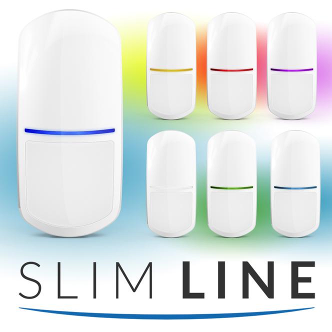

Pasywne czujki ruchu (PIR)
Pasywne czujki ruchu reagują na promieniowanie w paśmie dalekiej podczerwieni i wykrywają zmiany promieniowania cieplnego. Są wyposażone w soczewkę, która kształtuje obszar działania w zależności od typu soczewki, różnicując czujki na szerokokątne, kurtyny poziome i kurtyny pionowe. Wejście lub wyjście człowieka albo zwierzęcia z sektora jest przez nie wykrywane jako zmiana promieniowania cieplnego.
Detektor najlepiej wykrywa ruch człowieka przecinający pod kątem prostym sektory wykrywania. Ponieważ ciało ludzkie izolowane przez ubranie emituje ciepło z różną intensywnością (najcieplejsza jest głowa, najzimniejsze są nogi), czujki PIR potrafią rozróżnić promieniowanie podczerwone wysyłane przez poruszającego się człowieka od promieniowania nieruchomych przedmiotów.
Mogą mieć także wbudowany mikrofon do nasłuchu odgłosów w strzeżonym pomieszczeniu. Jedna czujka naścienna może kontrolować od 140 do 200 m2 powierzchni pomieszczenia, a czujka o kącie obserwacji 360o – nawet 300 m2.
Rejon kontrolowany reguluje się pionowymi ruchami głowicy, a zasięg czujki naściennej – ruchami poziomymi. Zależy on od typu czujki i może wynosić nawet 24 m.
Coraz powszechniej stosuje się też czujki kurtynowe o płynnej zmianie długości ogniskowej, co pozwala na lepszą ochronę niezależnie od odległości poruszającego się obiektu. Czujka umieszczona nad drzwiami do chronionego pomieszczenia reaguje na każdą wchodzącą osobę. Jeśli w domu jest zwierzę, można wybrać czujki ignorujące obecność obiektów o niewielkiej masie, dzięki czemu zwierzę będzie się mogło poruszać po chronionej przestrzeni również wtedy, gdy alarm będzie uzbrojony.
Dostępne w sprzedaży pasywne czujki ruchu mogą być bardzo różnej jakości i w różnej cenie. Najtańsze mają zwykle również mniejszą czułość niż te markowe, dobrej jakości.
