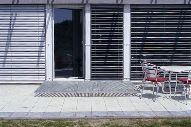

Sterowanie żaluzjami
Autor: Piotr Mastalerz Inteligentny system zarządzania zdecyduje o zmianie położenia lameli żaluzji, by nie doszło do przegrzania pomieszczeń, gdy gwałtownie wzrośnie nasłonecznienie
