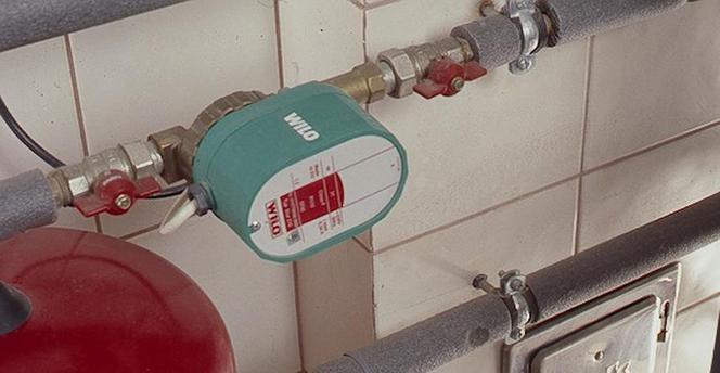

W nowoczesnych kotłach pompy obiegowe są często zamontowane fabrycznie. Taka pompa obiegowa będzie wystarczająca do prostej instalacji z grzejnikami. W bardziej rozbudowanych układach, na przykład z grzejnikami i ogrzewaniem podłogowym, konieczne jest zamontowanie dodatkowej pompy obiegowej na instalacji grzewczej. Można ją zainstalować na zasileniu lub powrocie, w kotłowni w pobliżu źródła ciepła albo w rozdzielaczu. Zwykle przed i za pompą obiegową umieszcza się zawory odcinające, dzięki którym – w razie potrzeby – można zamknąć przepływ czynnika grzewczego i zdemontować pompę obiegową, na przykład w celu jej wymiany.

Pompę obiegową można zainstalować na przewodzie zasilającym lub na przewodzie powrotnym. Montuje się ją bezpośrednio na rurociągu za pomocą dwuzłączek gwintowanych (śrubunków).
Pompę obiegową trzeba zamontować:
  • zgodnie ze strzałką na korpusie, która wskazuje wymagany kierunek przepływu wody;
  • tak aby oś pompy była w położeniu poziomym;
  • w miejscu łatwo dostępnym.
Przed i za pompą powinny być zamontowane zawory odcinające. Dzięki temu podczas przeglądu i ewentualnej wymiany pompy nie trzeba będzie opróżniać z wody całej instalacji. Na rynku dostępne są pompy obiegowe z wbudowanymi zaworami odcinającymi: pompa i zawory odcinające znajdują się w jednej obudowie.
