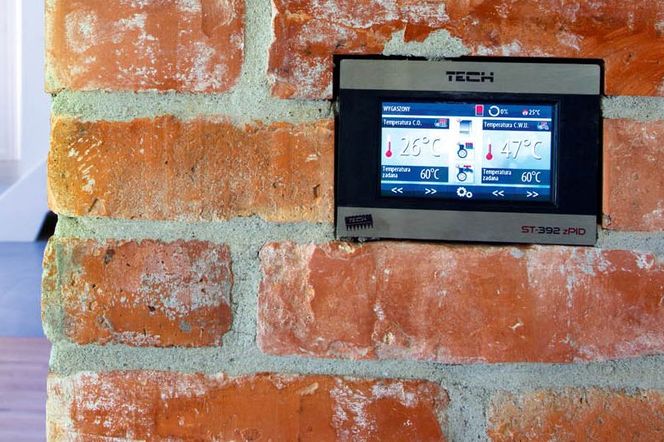

sterowanie instalacją grzewczą
Autor: Piotr Mastalerz Sterowanie instalacją grzewczą może być zintegrowane z centralnym systemem zarządzania domem
We współczesnych instalacjach grzewczych konieczna jest automatyka. To ona odpowiada za optymalną pracę instalacji, komfort cieplny i ekonomiczną pracę źródła ciepła. Nowoczesne rozwiązania umożliwiają sterowanie urządzeniami grzewczymi bez konieczności chodzenia do kotłowni. Regulatory źródeł ciepła (kotła, pompy ciepła) wyposaża się w moduły umożliwiające komunikowanie się z nimi na odległość. Panel sterowania regulatora może być umieszczony na ścianie w pomieszczeniu, a specjalna aplikacja mobilna zainstalowana na smartfonie i tablecie. Przez aplikację można nie tylko zmieniać ustawienia systemu grzewczego (na przykład temperaturę w poszczególnych pomieszczeniach), ale też monitorować jego działanie (sygnalizowane są awarie). Informacje o systemie grzewczym mogą być przesyłane bezpośrednio do jego serwisanta. Dzięki temu będzie mógł szybko zareagować na przykład na awarię.
